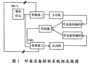

大多数印染设备根据工艺要求都采用联合机方式组成多单元同步拖动系统,主电机的速度作为各从动电机的给定速度,各从动单元分别由各自的异步电机拖动,系统要求各单元电机保持同步运转,即各从动电机线速度始终保持与主电机速度一致,或保持一定的比例关系。为了验证控制方案的可行性,以双单元(主动机、从动机)交流同步拖动系统为例进行了研究。印染设备控制系统组成框图如图1所示。
主动机和从动机分别由变频器1和变频器2供电。同轴安装光电旋转编码器,光电旋转编码器将主从动机的转速信号转换成脉冲信号,并送给控制器进行处理,经过控制算法,输出数字控制量到从动机的变频器,改变其运行频率,调整从动机的转速,使之与主动机保持同步。由以上分析可知,主从动机保持同步是控制器设计的关键。控制器核心由16位的微处理器(DSP)和现场可编程门阵列(FPGA)组成。基于DSP+FPGA的嵌入式同步控制器,具有结构灵活,通用性强的特点,适用于模块化设计,可大大减少系统的外围器件,降低成本。DSP作为运算控制的核心,主要完成电机启停,控制算法的实现和各类接口处理等;FAPG作为数据采集模块的核心,负责数据采集和键盘接口电路的实现。

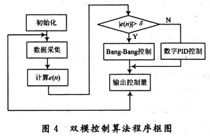

为了使印染设备各单元同步协调工作,提高系统的响应速度,对各单元电机的线速度采用双模控制的方法,即将Bang-Bang控制与PID控制结合起来使用。在∣e∣>δ(δ为某一常数)时,实行Bang-Bang控制,以最快的速度使调节参数逼近给定值;在∣e∣<δ时,实行数字PID调节,以消除系统的调节偏差。这样即可加快控制过程,又可保证系统超调较小,从而取得良好的动态品质。

这里的程序采用模块化设计,软件主要包括主程序、数据采集程序、通信子程序、显示子程序、双模控制算法程序等。初始化程序主要完成各个寄存器的清零、定时器的初始化等。数据采集程序主要完成各电机转速的测量,显示子程序主要完成各输入量和各设定值的显示。双模控制程序主要用来提高系统的响应速度和稳定性能。主程序和双模控制程序如图3、图4所示。

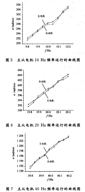

为了验证控制方案的可行性,在实验室以双单元异步电机(主动机、从动机)交流同步拖动系统为对象进行了模拟实际系统的实验。主电机型号Y90S-4;额定功率1.1 kW;额定电压380 V;额定电流2.8 A;额定转速1 400 rad/min;接法Y;频率50 Hz;从动机型号Y80-4;额定功率0.75 kW;额定电压380 V;额定电流7 A;额定转速1 450 rad/min;接法Y;频率50 Hz。选用直流发电机2台,分别由2台三相异步电动机拖动,加变阻箱后作为电动机的负载。两台变频器对两台三项异步电动机进行驱动。光电编码器将从动机的转速信号转换成脉冲信号,并送给控制器进行处理。
试验测得两电机的转速后绘制的曲线如图5~图8所示。
结果显示,系统进行过程中,主从电机低频段的跟随精度稍差,而高频段的跟随精度较高。主从电机在较宽的调速范围内都能达到很好的同步性能,动态过程的同步控制效果也较好,达到了预期的效果。
