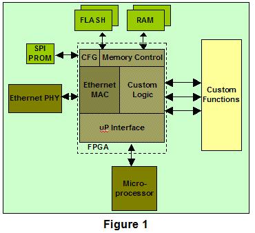

图1展示了一个FPGA与微处理器相连的系统 。微处理器通过一个外部PHY和一个集成在FPGA内的MAC 与以太网连接。与竞争者的产品不同,这个微处理器中还包含用户逻辑。 FPGA通过一个Flash来配置。Flash和RAM中包含有微处理器的程序和系统的数据。如果系统需要更新,就通过以太网来发送数据。为了保护设计, FPGA数据和位流都经过了加密。但是,发送到微处理器的数据和指令未加扰,因此盗版者能够查看此数据并加以复制。一种可能的解决办法是在FPGA内实现软微处理器,它可以访问FPGA的内部存储器组,而从外部却无法看到存储器组。这些存储器组可以用来存储重要的算法和数据。
图1 FPGA与微处理器相连的系统

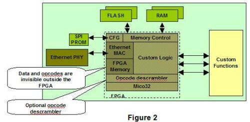

图2展示了同一个设计,但处理器集成在FPGA之中。图2中采用的软微处理器是LatticeMico32 。设计师构建了解扰器,因此加扰是机密的。使用解扰器允许加密的指令存储在外部存储器。为了加密位流,莱迪思为几款FPGA提供了128位AES密钥。
图2 处理器集成在FPGA之中

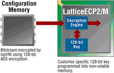

首先,工程师应用莱迪思的软件设计工具套件ispLEVER ( 7.0或更高版本)开发FPGA代码,完成综合、映射、布局布线和仿真后,产生位流,经最后验证后再用ispVM系统( 莱迪思的编程工具)对电路板编程。当设计师对系统的功能感到满意时,此时就要来做保护设计的工作。可以用莱迪思的ispLEVER工具或莱迪思的编程工具ispVM System对位流加密,用户可选择128位密钥。编码的位流可以是十六进制(从0至F ,不区分大小写)或一个ASCII密钥(可用所有字母数字字符和空格,大小写敏感),然后使用任何非加密的文件编码将该位流加载到配置存储器中。
图3 用128位AES密钥保护设计
现在密钥应该已经保存在一个可编程存储区。编程是通过器件的JTAG端口进行。应该注意到,用密钥对位流加了密,现在只能通过加密的位流对FPGA进行配置。用sysCONFIG接口或JTAG接口可以对莱迪思的FPGA进行编程。该sysCONFIG接口可以让用户使用集中配置模式,或Flash SPI ,或以并行的方式使用并行配置模式重新输入数据。符合IEEE 1149.1和IEEE 1532标准的JTAG端口允许以突发位流(或快速编程)模式、或用1532模式对数据进行编程。JTAG端口用来对器件中的AES 128位密钥编程。不需要用特别的模式来保存FPGA中的128位密钥。

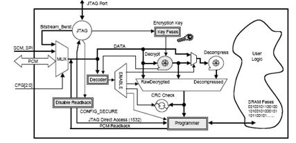

在莱迪思的FPGA中使用一个编码位流可以防止器件的配置被重新读取,但需要一些措施来确保配置能够正确地运作。位流未加密时,FPGA执行CRC操作。如果程序不正确,DONE信号保持在0,INITN变为0 。用户仍然可以访问JTAG Usercode寄存器。对FPGA的位流译码时,它存储位流用户码,用来存放FPGA应用程序的版本号。
图4展示了加密位流的数据路径。当数据进入FPGA时,解码器读引导程序,前面所有的数据被忽略。即使解码器检测到加密的文件,如果FPGA的密钥未被编程,数据则被阻止,DONE信号保持在'0 ' (表示配置失败) 。如果密钥已被编程,FPGA检查引导程序,指出后面所有的数据应通过解码器。然后FPGA检查标准引导程序,得知数据是否已被压缩。如果数据没有被压缩,则将它直接发送到解码单元。如果数据已压缩,就先把它送到解压缩引擎,然后再送到解码单元。一旦通过CRC校验,即对SRAM进行编程。DONE位被激活时,解压缩和译码擎不工作,允许其它JTAG链元件接收配置数据。
图4 加密位流的数据路径

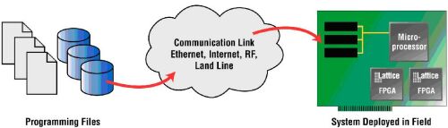

这些安全性措施不仅保护了用户电路板上的设计,而且也防止了试图修改系统功能的盗版行为。这些功能还有助于远程的系统更新。莱迪思FPGA提供这一功能,使用户可以通过对FPGA重复编程来更新他们的系统,而不会中断它与周围元件的联系。此功能被称为TransFR 。
FPGA最值得注意的的特点是设计人员很容易对器件进行重构。但是,重构通常意味着系统要中断很长时间。但是,莱迪思开发的TransFR技术将重构的影响降至最低。莱迪思的几个FPGA系列都支持TransFR技术,包括那些含有内置闪存的器件,如MachXO 、LatticeXP和LatticeXP2 ,以及像LatticeECP2 /M那样的SRAM FPGA。
图5 用最短的中断系统时间进行远程更新

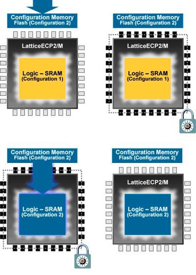

TransFR是一种同时使用基本任务编程和边界扫描单元的技术。基本任务编程修改非易失存储器的内容(内部的或外部的) ,以便使FPGA的SRAM部分继续工作。莱迪思的FPGA拥有可以取样和预加载的边界扫描单元,可以在编程时控制FPGA的I/O。
图6 执行TransFR的4个步骤
执行TransFR的4个步骤:
1,进行基本任务编程。系统对FPGA的非易失性存储器再编程,但不会中断SRAM的功能。
2,可以锁定I/O的状态,用户可以保持或预先确定I/O的状态。在整个重新配置过程中,I/O的值保持不变,以防止系统被关闭。
3, 接着用JTAG命令把新的配置传输至非易失存储器。一完成对SRAM就执行全局复位,以便使该器件处于一个已知的状态。然后释放I/O的状态,并再次锁定PLL。
4,释放输出,内部逻辑停止对I/O的监测。
要使用TransFR,需要用到ispLEVER开发工具和ispVM。

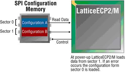

用户通过使用128位AES密钥加密文件和Lattice TransFR技术完成了更新过程,但仍有可能因为系统本身的弱点或违法行为引发系统故障。虽然FPGA的位流是加密的,但是非法操作或传输中的错误都可能损坏它,从而导致FPGA被阻塞,使系统无法正确地重启。为了解决这个问题,莱迪思推出了“双引导 ”功能。
2 双引导配置
在配置存储器中存储两个编程文件。
图7 双引导配置
激活PROGRAM引脚或启动JTAG刷新指令后,FPGA下载存储在Sector 1的位流 。如果CRC出错,FPGA自动恢复到Sector 0配置。Lattice XP2非易失FPGA也有此功能。该Flash元件拥有主动配置,还有一个用来存放安全( “golden” )配置的SPI Flash。
