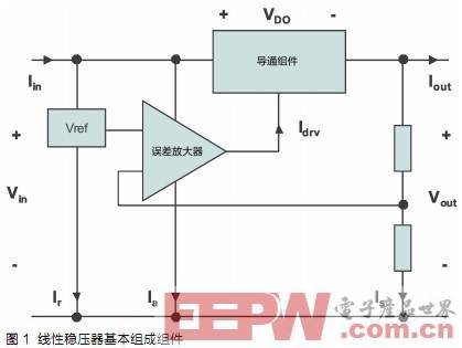

  线性稳压器电路包含四个功能区块,分别是参考电压、导通组件(pass element)、取样电阻及误差放大器,如图 1 所示。
  导通组件是由 芯片 的误差放大器所控制,误差放大器会监视反馈的状况,并且与内部固定的参考电压进行比较,然后会开启或限制导通组件,以便当输入电压产生变动时仍能维持恒定的输出电压,以及提供负载所需的输出电流。大多数的线性稳压器也具有用来保护稳压器的过电流及高温保护电路。

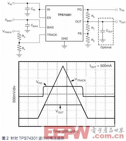

  复杂数字系统需要的另一项功能是电压追踪,许多处理器在CORE和I/O电源引脚之间的静电放电架构往往有很大的压力,这项功能有助于降低这个压力。追踪功能使 LDO 输出电压能够追踪外部的电源(见图2)。
