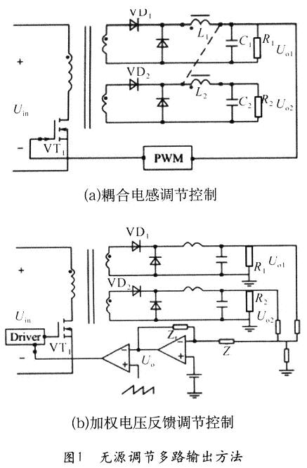

1)无源调节
无源调节通过在次级增加一些简单的无源器件可以使负载交叉调整率得到一定的改善。无源调节包括耦合电感调节控制和加权电压反馈调节控制两种,如图1所示。前者通过将输出电感L1、L2绕在同一磁芯上,相当于增大了滤波电感,使辅输出稳压,从而使负载交错性能得到一定改善。加权电压反馈调节同时检测反馈几路输出电压加权和到控制电路中,通过合理设计各路输出反馈电压的加权因子,调整各路输出电压。这两种方法都存在调节误差。但它们实现起来比较简单,不增加电路的复杂性,适用于对输出电压精度要求较低的场合。

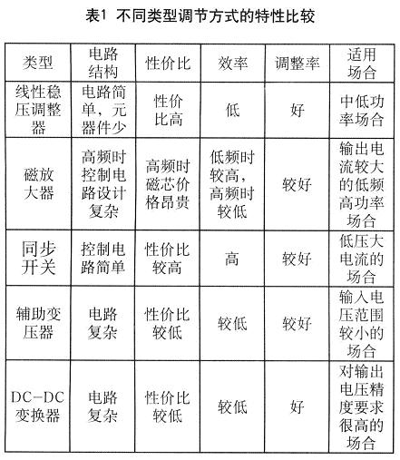

有源调节也可称为次级后置装置调节,即通过在变压器副边加入一级有源调节装置对次级整流电路进行调整来实现对辅输出电压的调整。以正激电路为例,图2给出了五种不同类型的次级后置装置调节方式,他们具有各自的优缺点。表l给出了不同类型调节方式在电路结构、效率、性价比、调整率以及应用场合等方面的特性比较。

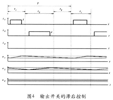

输出开关S1、S2、S3的占空比控制有几种控制方法。一种是滞后控制,如图4所示。t1时间内第一路输出电压Uo1低于其下限值时,S1导通,电流源对输出电容C1充电,输出电压逐渐升高,当达到它的上限电压值时,S1关断。当S1、S2、S3都关断,没有任何负载与恒流源接通时,Sr导通,恒流源通过Sr续流。每路输出与恒流源的导通时间在一定范围内取决于它的滞后带宽。采用滞后控制的功率开关管开关频率是不断变化的,不利于电路参数的设计。

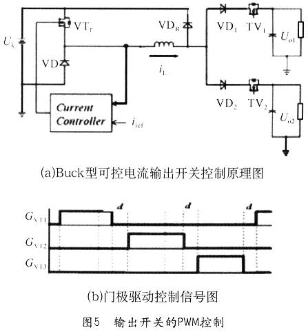

电压反馈控制是另一种更可取的方法,对各个开关进行恒频脉宽调制控制,各路输出开关的控制信号应选用同一斜坡信号以保持同步。以两路输出的Buck变换器为例,如图5所示。VT1和VT2,VTr和VT1,VTr和VT2的驱动信号之间须有一定的死区。

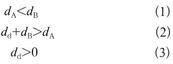

PWM—PD多路输出技术基于脉宽调制一脉宽延迟控制技术之上研究出新的多路输出变换器拓扑。利用PWM—PD多路输出技术获得的独立控制参数个数多于拓扑中可控器件的个数。它的基本工作原理如图6(a)所示,以正反激变换器为例。电路有三路输出,两个功率开关管,中间为功率级。要实现三路精确输出则需要三个独立控制参数对电路进行控制。占空比dA、dB分别为VTA、VTB的同频控制信号,控制第一路和第三路的输出电压。另外一个控制信号取决于dA、dB之间的延时dA、dd+dB控制第二路输出电压。这样三个控制信号dA、dB、dd+dB就可实现三路输出的精确调节。电路只需控制两个开关功率器件就能获得三路输出电压。该控制电路可以通过模拟集成芯片实现,亦可采用数字控制,控制信号dA、dB、dd应满足下面条件,如图6(b)所示。

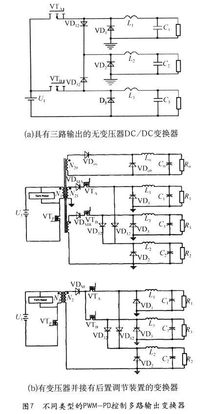

①无隔离变压器的变换器,如图7(a);
②有变压器并接有后置调节装置的变换器,其中又包括变压器多副边及单副边绕组两种情况,如图7(b);
③有变压器但不接后置调节装置的变换器,如图6(a)。
上述几种PWM—PD多路输出拓扑有些只适用于非隔离场合,有些受到功率等级的限制。文献提出了一种基于PWM—PD控制技术的全桥式多路输出变换器,见图8。
