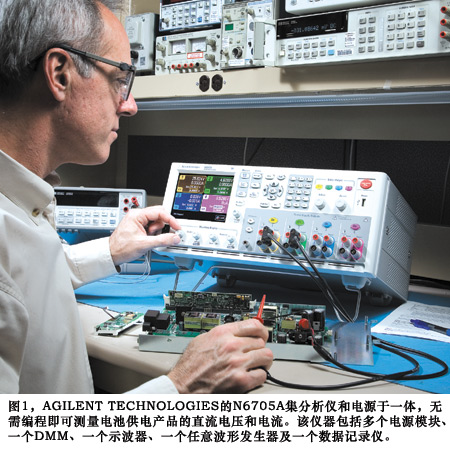

一些厂商习惯完全避开用户编程或人工设置。例如,Agilent Technologies提供的可扩展的直流电源分析仪,该产品可执行直流电源供电和测量,而不需要进行任何编码。N6705A分析仪的价格为6500美元,用于优化设置,缩短查看重要序列的时间,例如计时的开启和关闭,以及启动或浪涌电流。
N6705A可测量施加的直流电压和 DUT 的电流消耗,最多可包含四个直流电源模块、一个DMM、一个记录示波器、一个任意波形发生器和一个数据记录仪。N6705A可显示随着时间的推移而变化的电压或电流,用户可通过前面板操作电源和测量功能。输出是通过彩色编码按钮选择,输出端采用彩色编码,如同显示器一样。
内置日志功能可存储几秒到几天甚至几周的数据。例如,该分析仪可将速率调高或调低,或者生成瞬态和扰乱状态,以查看一台设备在加压或最坏情况下可能做出的响应。
Agilent基础和系统技术部的电源产品经理Bob Zollo解释说,N6705A包括如此多的仪器功能,因此可简化测试系统的设置。用户不需要在数据记录仪或DMM上拼凑测试系统,也不需要将分流器和传感器集中到一起,为系统布线、与PC连接然后对系统编程。他说,如果用户构建自己的测试系统,则“用户创建软件和调试设备的时间可能比运行测试花费的时间还要多。”
Agilent的分析仪是基于 1U 尺寸的多输出可编程开关模式电源。这些电源可在160 ?s内改变电压,提供直流电源时只有5 mVp-p的噪声。N6705A 可接受1~4个电源模块的供电(每个450美元~2250美元不等),总计可达 600 W。该自动量程分析仪还包括用于测量的50 kHz 4000点数字转换器。
Agilent的功率分析仪和电源还符合LXI Class C规范,并可通过网络浏览器在任何10/100BaseT 以太局域网进行驱动。Agilent的产品还可使用USB 2.0或GPIB直接与个人电脑连接。
