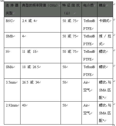

表 6 1中列出了常见的RF/微波连接器。根据制造厂商和等级的不同,连接器的频率限值也不相同(通用级别限制了连接和低重复性,或者仪器级别限制重复连接和高重复性)。
表 6 1,常用的RF/微波连接器
连接器名称3.5mm和2.92mm指连接器外导体的内径。这些小型连接器采用空气作为电介质材料,因为空气没有像SMA连接器中的Teflon的厚度那么容易发生变化。这样就能够以更好的电气性能实现更多次的重复连接。当然,由于制造公差紧的原因,连接器成本随频率限值的增大而增大。

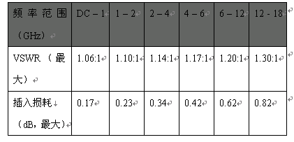

若使用机电式开关,则有必要利用RF同轴电缆来路由通过测试系统的信号通路,将损耗降至最低。同轴电缆应该具有低插入损耗、低VSWR和适当的RF屏蔽,并在电缆成套件的端点安装相应的连接器。插入损耗可能是使用同轴电缆是最为重要的参数,并且由于该参数指标随长度呈正比增长,所以最好采用满足应用的最短长度的电缆。表 6 2中列出了一个10英寸SMA电缆在各种频率下的VSWR和插入损耗。
表 6 2,SMA电缆(10英寸,0.141英寸直径)
