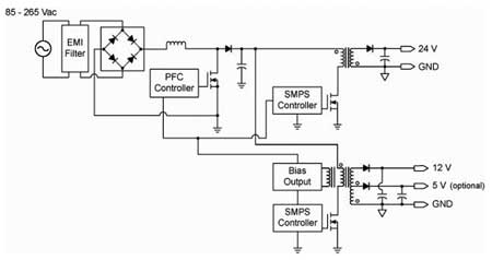

图1 典型的32英寸液晶电视SMPS用电源
图1显示的是典型的32英寸液晶电视电源的功能框图。不同的电压输入端要为音频、背光、控制和信号处理等不同系统模块供电。主电源在电视机内并不产生所需的所有这些电压,相反,采用的是本地线性和DC/DC转换器来为接口模块、模拟电路和信号处理电路供电。在控制音视频信号板上可能有5个或者更多的线性或低压降(LDO)稳压器,并有几个降压转换器来为深亚微米数字信号处理模块产生低压电源输入端。如图1所示,电视机制造商采用支持90~265Vac电压的通用电源相当普遍。这就使单个电源设计适用于不同地区相同电视尺寸范围的一系列电视机型号,并简化物流及降低开发成本。如果液晶电视旨在用于全球市场且功率高于75W,就有必要符合欧洲谐波减少标准IEC 61000-3-2,因此就要使用工作功率因数控制段。对于尺寸大于26英寸的液晶电视而言,背光模块消耗最大部分的电能,而24V电源输入端用于为逆变器段供电,逆变器驱动用于屏幕背光的冷阴极荧光灯(CCFL)。逆变器功能用于将24Vdc电压转换至高电压、低电流的交流信号,用于点亮及驱动灯。通常有两个主电源段,其中一个用于背光,另一个用于控制音/视频和信号处理。而在这个功率电平,SMPS段基于单开关准谐振(QR)或固定频率脉宽调制(PWM)反激拓扑结构来实现。根据电视的特性集和12 V及5 V输入端所需要的电源不同,也可能有一个专用开关电源用作待机电源,以符合1W限制的待机要求。对于较大尺寸的电视而言,所包括的特性更多,而且用于音频、信号处理和控制功能的功率也在增加,使专用待机电源的使用变得更加常见。

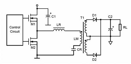

图2 基本的LLC半桥功率段
随着屏幕面积增加,24Vdc输入端所要求的功率持续增加,直至不能再应用反激拓扑结构的开关电源。这样一来,多种支持更高功率的拓扑结构,包括半桥双单感加单电容(HB LLC)拓扑结构等已被考虑用于紧凑的空间上,实现高能效而且产生极低的电磁干扰(EMI)。这种拓扑结构被视作串行谐振转换器。如图2所示,其中的LLC指的是电感-电感-电容配置。第一个电感与代表第二个电感的变压器串联,而电容位于变压器的输出。这种方法背后的基本概念是半桥场效应管(FET)由50%占空比的波形驱动,而功率通过改变频率来调节。通常情况下,这样设计使开关频率高于电路的谐振频率。在那个区域,电流以开关来对电压进行延迟,并在零电压开关(ZVS)区域导通开关,这实际上消除了电容开关损耗;而且由于这是谐振模式拓扑结构,它在极宽的功率范围内都有很高的能效。

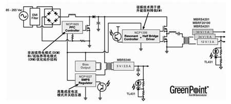

图3 完整的220 W液晶电视电源功能框图
图3显示基于半桥LLC的完整电源的例子。在这个示例中,半桥LLC段产生多路输出。这设计是安森美半导体开发的Greenpoint参考设计系列的组成部分,展示不同应用高能效电源拓扑结构。在这个示例中,在115和230 Vac主电源下,覆盖90~220W功率范围的这电源都有着高于88%的总体能效。
除了在宽广功率范围内实现较高的总体能效,这电源还设计为低高度,最高度仅为25mm。对于平板电视而言,电源高度非常重要,因为它是电视机总厚度的一个主要影响因素。业界对于设计可以方便地挂装在墙上的极薄平板电视的兴趣与日俱增。随着电视机壳体减小,且经过电源的气流可能会有更多限制,纤薄轻颖的平板电视趋势为电源设计提出了进一步的挑战。
