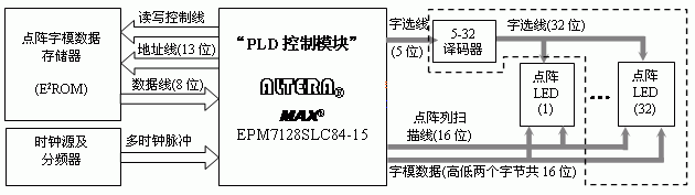

本系统采用单个16×16LED点阵逐列左移(或右移)显示汉字或字符,需显示汉字或符号的16×16点阵字模已经存放在字模存储器中。显示控制器由复杂可编程逻辑器件(CPLD)EPM7128SLC84-15来实现,系统组成原理框图如图1所示。
系统原理是PLD控制模块首先产生点阵字模地址,并从存储器读出数据存放在16位寄存器中,然后输出到LED点阵的列,同时对点阵列循环扫描以动态显示数据,当需要显示数据字模的列和被选中的列能够协调配合起来,就可以正确显示汉字或符号。

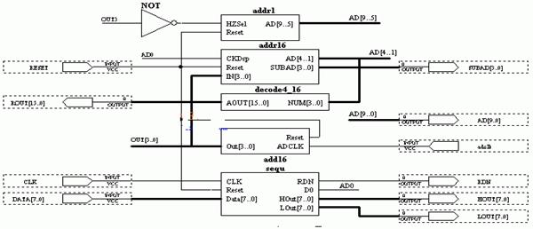

从框图中可以看出,系统的关键在于控制器的设计。LED点阵显示数据地址的产生、点阵列扫描和需显示数据的配合以及点阵显示方式控制的实现都必须由控制器来实现。对单个16×16LED点阵显示控制器进行设计的顶层逻辑原理图如图2所示。
图2 控制器顶层电路原理图
原理图中包含5个模块,其中sequ模块产生读信号RDN和10位地址线(AD[9..0])中的最低位地址AD0,AD0和其它模块产生的地址配合,通过8位数据线(DATA[7..0])从存储器读出列高字节(AD0=1时)和低字节(AD0=0时),由于16×16点阵字模数据为32个字节,每列含两个字节即16位,它由HOUT[7..0]和LOUT[7..0] 来构成;模块add16由adclk提供一个慢时钟构成16进制计数器,它的输出送给addr16模块,为变模计数器addr16提供一个模,通过模的规律变化以控制点阵按照左移或右移等显示方式进行显示;模块decode4_16是一个4—16译码器,其输出ROUT[15..0]连接到LED点阵的列,可选中16×16LED点阵的某列,并显示sequ模块输出的点阵高低字节(字模)数据;模块addr16为点阵显示控制的核心,为了实现点阵汉字从右到左逐列移动显示,它由add16模块提供的模,在addr16内部构成两个变模计数器,其中一个用来产生读字模数据的地址AD[4..1],另外一个产生16×16LED点阵列扫描选择地址SUABAD[3..0],列扫描选择地址由decode4_16译码后输出;模块addr1为字选择计数器,其输出可以控制多块LED显示器的显示及其显示方式。

为了实现字符由右到左逐列移动显示,模块addr16内部设计了两个由add16控制的变模加法计数器,其中一个输出为ad[4..1](4位地址线),另一 个输出为subad[3..0](列扫描控制线)。
从程序可以看出,当模输入in[3..0]=0时,ad[4..1]=0,而subad[3..0]=15,此时ad[9..5]亦等于零,AD0在0和1间变化,即读出第一个字符的第一列并显示在LED的第16列;当模输入in[3..0]=1时,在记数脉冲AD0的作用下,ad[4..1]和subad[3..0]都为二进制加法计数器,但ad[4..1]由0加到1返回到0,同时subad[3..0]由14加到15返回到14,此时ad[9..5]仍然等于零,AD0在0和1间变化,即读出第一个字符的第一、二列并显示在LED的第15、16列…由此类推,可见当模块add16的加法记数输出由0变到15时,LED点阵字符将由左到右逐列移动显示。

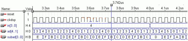

以上程序在MAX+plusⅡ10.2上仿真验证结果如图3所示。由仿真结果可以看到,由计数模控制输入in[3..0]控制的两个变模计数器输出ad[4..1]和subad[3..0]的结果正确无误。
图3 addr16模块仿真时序图
在设计中,应注意模块sequ的记数时钟CLK频率的选择应远远大于模块add16的记数时钟adclk的频率,addr16的记数时钟为地址最低位AD0,字选择计数器的时钟脉冲为16进制模块add16的最高位OUT3。这样,ad[4..1]和subad[3..0]同步变化的足够快,在点阵LED上可以看到完整的字符,并当add16记数到15产生进位返回到0时,字选择模块addr1获得一个记数脉冲并加1(上升沿触发),此后将显示下一个字符。
