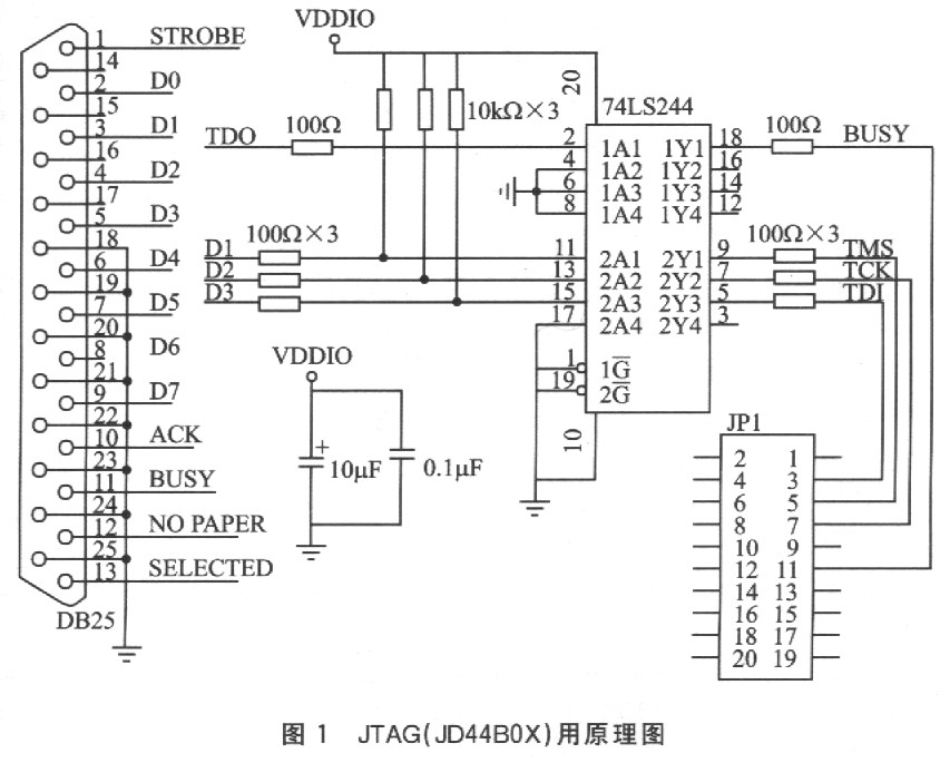

下面通过对JD44BOX实验开发板的简易JTAG的基本原理进行分析,以及对JD44BOX和STR710试验开发板主板的JTAG原理进行对比,进一步阐述JTAG的工作原理。JD44BOX实验开发板的简易JTAG的原理图如图1所示。
图1中,74LS244为三态输出的8组缓冲器和总线驱动器,其功能如表l所列。
由表1可知,在JD4480X实验板的调试过程中,这款简易JTAG的主要作用就是将PC机发出的电信号与实验板的电信号进行匹配,以实现驱动目标板的功能。

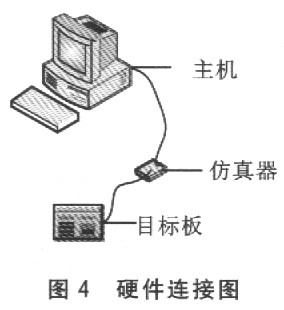

硬件连接如图4所示。通过主机的并口与仿真器相连接,再将仿真器与目标板的JTAG调试接口连接。

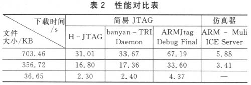

如表2所列,虽然通过不同的调试代理所需的下载时间有所不同,但是两种仿真器所存在的性能差异仍然很明显。在选用简易JTAG下载文件的过程中,效率最高的调试代理所需的时间仍将近是仿真器的6倍,这就是仿真器的优势所在。性能的提高必然要付出更多的代价,对开发者来说这个代价就是成本。经过市场的考察,仿真器的价格一般在千兀左右,而简易JTAG的价格一般在百元左右,也就是存在将近10倍的差别。另外,还需要考虑的就是其兼容性。兼容性包括与H标板的兼容和与调试代理的兼容。在与目标板的兼容方面,后面的内容中会有详细说明;在与调试代理的兼容方面也有所反映。简易JTAG能够与多个调试代理兼容,而仿真器只能使用其自带的调试代理,具有一定的局限性。

与仿真器比较,简易JTAG完成的工作就要少得多。它只是完成了对主机信号的电平转换,也就是相当于一个驱动器。上面提到的所有工作都要交给CPU去做,因此在使用简易JTAG下载文件时目标板自然会相应地降低速度。尤其是当程序相对较大时,其速度就会大大降低,对于一些开发人员来讲,这是相当致命的缺点。
