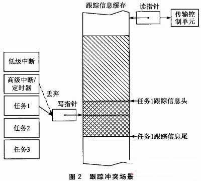

  由于Nucleus多任务操作系统下实时跟踪系统中跟踪源主要分为低级中断、高级中断/定时器和任务等,因此在对跟踪源中的跟踪点进行跟踪的过程中,不同优先级的跟踪点可能出现对全局跟踪信息缓存的竞争。跟踪冲突场景如图2所示。跟踪信息缓存单元中仅设置了一个写指针访问跟踪信息缓存,保证了跟踪信息的有序性,但不同优先级跟踪源进行切换时会产生冲突,需要对写指针现场进行保护。
  由于阻塞高优先级任务会造成系统流程异常,在产生冲突时,为了保证跟踪信息完整性,同时又不能阻塞高优先级任务,只能丢弃高优先级任务中的跟踪请求。当操作系统任务频繁切换时,会出现较多跟踪信息丢弃的现象。跟踪信息丢弃现象的特征是跟踪信息整条丢失、连续丢失(主动抢占任务中的所有跟踪),且跟踪信息丢弃与跟踪信息传输损耗无关。因此,跟踪系统中的缓存机制有待优化。

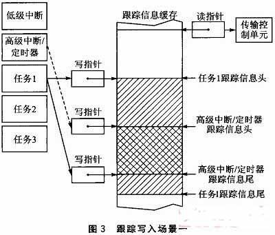

  物理缓存管理机制采用含跟踪头、跟踪信息内容和跟踪尾的跟踪信息帧格式,在跟踪源数据相互被打断的过程中不考虑跟踪信息的完整性,按照打断的优先级顺序将跟踪信息写入跟踪缓存。跟踪信息写入场景如图3所示。任务1跟踪信息写入跟踪信息缓存过程中,被高级中断/定时器打断。高级中断/定时器将其跟踪信息头写入当前写指针处,直至整条跟踪信息写入完成。任务1获得执行权,其未写完的跟踪信息紧接着高级中断/定时器跟踪信息尾部写入,直至整条跟踪信息写入完成。

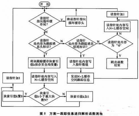

  首先在PC端跟踪信息解析单元开辟一个环形队列(即循环缓存)用于存放串口输出的跟踪信息,通过一个读指针访问该循环缓存并进行递归调用解析。同时在PC端开辟一个大小为N×L的跟踪缓存空间(即N个长度为L的连续缓存空间)用于存放解析出的完整跟踪信息,每一块长度为L的缓存存放一条完整的跟踪信息。申请一个指针数组,用于保存每一个完整内存的起始地址,即记录N×L缓存中每次写指针的变化情况。跟踪信息递归解析函数流程如图5所示。

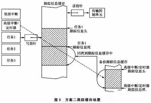

  备份缓存管理机制采用含跟踪头和跟踪信息的跟踪信息帧格式,将跟踪信息写入一个大小为N的全局跟踪信息缓存中。为避免在任务切换频繁时当前任务被高优先级任务打断造成数据丢失,申请一个嵌套深度为M的备份缓存来存放高优先级任务跟踪信息。其中,备份缓存区域每块子缓存的长度均为m,设置跟踪忙碌标识位,初始值为0。跟踪源通过调用跟踪系统提供的跟踪接口函数,将跟踪忙碌标识置1,并将当前跟踪源跟踪信息填入全局跟踪信息缓存。完成当前跟踪信息写入操作后,将跟踪忙碌标识置0。若当前跟踪源在进行写入操作,即跟踪忙碌标识为1时,高优先级任务调用跟踪接口,则将高级任务的跟踪信息写入备份缓存中,当前跟踪源继续进行未完成的写操作。每次写完当前跟踪信息,检查备份缓存中是否有数——若有,则将备份缓存中的跟踪信息拷回至全局跟踪信息缓存中(跟踪缓存场景如图6所示),即在当前任务跟踪信息写入跟踪信息缓存时,若高级任务到来,则将高级任务跟踪信息进行封装并写入备份缓存。当前跟踪结束写入操作输出成功后,检查备份缓存中是否存在跟踪信息——若有,则将备份缓存中的跟踪信息回拷至全局跟踪信息缓存中,从而保证全局跟踪信息缓存中跟踪信息的连续性。
