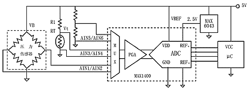

图1 该电路直接测量计算实际压力所需的变量(激励电压、温度和电桥输出)
在图1所示的电路中,一个高精度ADC先对VOUT (AIN1/AIN2)、温度(AIN3/AIN4)和VB (AIN5/AIN6)进行数字化,这些测量值随后被传送到MCU,在那里转换成实际的压力。电桥直接由电源驱动,电源同时也为ADC、电压基准源和 MCU供电。电阻公式温度检测器Rt用来测量温度,ADC内的输入复用器同时测量电桥、RTD和电源电压。为确定校准系数,整个系统(或至少是RTD和电 桥)被放到恒温箱里,在多个不同温度下进行测量。测量数据通过测试系统进行处理,以确定校准系数,最终的系数被下载到MCU并存储到非易失性存储器中。

2.7 温度测量
如果测量温度仅仅是为了对压力传感器进行补偿,那么温度测量不要求十分准确,只要测量结果与温度的对应关系具有足够的可重复性即可,这样将会有更大 的灵活性和较宽松的设计要求。对于硅压力传感器,有三个基本的设计要求:避免自加热,具有足够的温度分辨率,保证在ADC的测量范围之内。
使最大Vt电压接近于最大压力信号有利于采用相同的ADC和内部增益来测量温度和压力。本例中的最大输入电压为+ 204mV,考虑到电阻的误差,最高温度信号电压可保守地选择为+180mV。将Rt上的电压限制到+180mV也有利于避免Rt的自加热问题。一旦最大 电压选定,根据在85℃ (Rt=132.8Ω),VB=5.25V的条件下产生该最大电压可以计算得到R1。R1的值可通过公式(3)进行计算,公式中的Vtmax是RT上所允许的最大压降。温度分辨率等于ADC的电压分辨率除以Vt的温度敏感度。公式(4)给出了温度分辨率的计算方法。(注意:本例计算的是最小电压分辨率,是一种较为保守的设计。你也可以使用实际的ADC无噪声分辨。)
R1= Rt×(VB/Vtmax-1) (3)
R1=132.8Ω×(5.25V/0.18V-1)≈3.7kΩ
TRES=VRES×(R1 + Rt)2/(VB×R1×ΔRt/℃) (4)
这里,TRES是ADC所能分辨的摄氏温度测量分辨率。
TRES=30μV/count×(3700Ω+ 132.8Ω)2/(4.75V×3700Ω×0.38Ω/℃)≈0.07℃/count
0.07℃的温度分辨率足以满足大多数应用的要求。但是,如果需要更高的分辨率,有以下几个选择:使用一个更高分辨率的ADC;将RTD换成热敏电阻,或将RTD用于电桥,以便在ADC中能够使用更高的增益。
注意,要得到有用的温度结果,软件必须对供电电压的变化进行补偿。另外一种代替方法是将R1连接到VREF,而不是VB。这样可使Vt不依赖于VB,但也增加了参考电压的负载。
