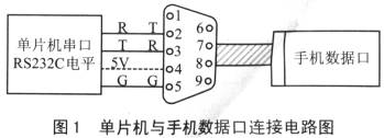

然而,实际上由于不同品牌,不同型号手机的RxD、TxD和GND引脚并非一致,找查这三根线有时也非易事;况且手机数据口的电平既不是RS232电平,也不是TTL电平,与由5V供电的单片机串口还不能直接连接。最简单可靠的方法是使用手机的数据线建立单片机与手机的硬件连接。手机数据线是专为连接PC机9针串口而设计的,信号电平为标准的RS232电平,只要单片机的串口也转换为Rs 2 3 2电平,就可方便连接。9针串口引脚定义是固定的,即2脚为TxD(手机发送),3脚为RxD(手机接收)、5脚为GND。这样,无论什么型号的手机与单片机的连接就成了固定连接,不需要知道手机数据口信号的具体定义,二者通过数据线的连接电路如图1所示。
需要注意的是:不同手机数据线内部电平转换芯片的供电方式是不同的,有的是通过手机直接供电;有的是通过窃取PC机串口某些引脚(通常为4、6、7、8引脚)的电流经内部整流滤波稳压后提供。判断的方法是将数据线一端插到手机数据口,测量另一端2脚与5脚之间的电压,如果有一7V左右的电压,则为前者,如果测不出电压,则为后者,对于后者则需要单片机为4、6、7、8引脚任意一引脚提供+5V电压即可,如图1中虚线所示。

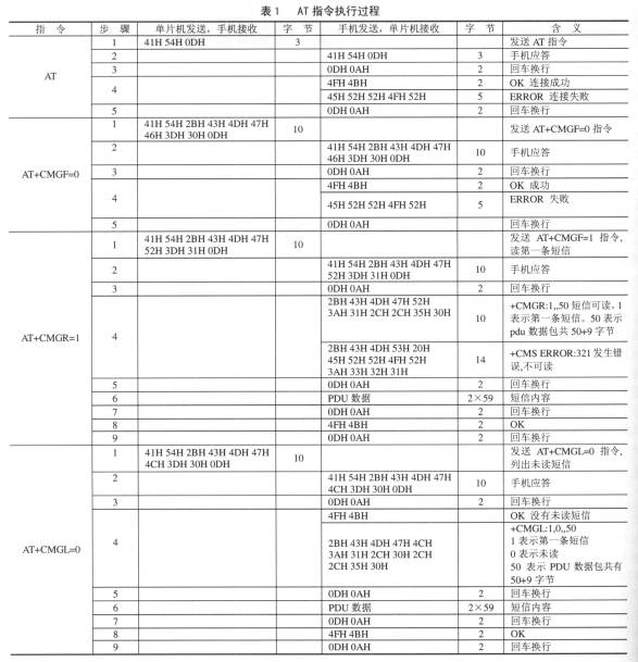

单片机与手机的软件接口其实就是单片机通过与GSM短信息有关的AT指令控制手机的控制技术,如读取手机的短消息内容,删除短消息内容,列出手机中还未读的短消息等。然而,执行一条指令,也并非某些资料中介绍得那么简单。事实上,指令的执行过程需要单片机与手机交互应答完成,每一次发送或接收的字节数有严格的规定,二者必须依据这些规定实现数据交换,否则,通信就是失败的。笔者经过对几种手机反复测试,总结出来一些规律,如表1所列。
对几个问题说明如下。
①所有AT指令的指令符号、常数、PDu数据包等都是以ASCII编码形式传送的,比如“A”的ASCII编码为41H,“T”的AscII编码为54H,数字“0,,的AsCⅡ编码为30H等。
②单片机控制手机工作,必须把手机的短信息工作模式设置为PDu格式,即通过指令AT+cMGF=O完成。
③单片机向手机发送每一条指令后,必须以回车符作为该条指令的结束,回车的ASCII编码为0DH。例如,单片机向手机发送“AT+CMGF=0”这条指令,其ASCII编码序列为“41H、54H、2BH、42H、4DH、47H、46H、3DH、30H、0DH”,最后一个字节0DH就是回车符,表示该条指令结束,如果没有这个回车符,手机将不识别这条指令。
④当手机接收到一条完整的AT指令后,手机并不立即执行这条指令,而是先把刚才接收到的AT指令的全部ASCII编码序列全部反发送出来(含0DH),然后发送一个回车符和换行符的ASCII编码,即0DH和0AH,最后执行该条指令。
⑤手机向单片机传送短信息内容时,其PDu数据包的内容是以十六进制表示的数据,但并不是直接向单片机传递十六进制数据,而仍然是把每一位十六进制数以AscII编码来发送。这样,二个字节的十六进制数就变成4字节的ASCII码。但是,PDU数据包中的数据字节长度部分仍然是实际字节长度,而不是变成AscII码的字节长度,这在编程时应特别注意,否则,接收的数据就不完整。单片机接收到PDU数据包数据后,必须将其恢复成十六进制数据,其算法如下:设a为接收的ASCII码,b为转换后的十六进制数。如果a<39H,则b=a-30H;如果a>39H,则b=a-30H-07H,最后把前后两个数合并为一个字节。
⑥手机向单片机应答PDU数据包的字节数不包括前9字节数据(短信服务中心地址),但向单片机传送PDU数据包时,包括这9个字节的数据。例如,如果手机应答的PDU数据长度为50,而实际向单片机传送的十六进制数据为59字节,ASCII码为2×59字节,所以,单片机必须按2×59字节接收PDU数据。
