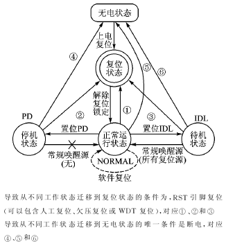

1 单片机的工作状态及其状态迁移
80C51单片机的各种活动,可以描述成多个不同的工作状态或工作模式。这里利用笔者构思的一个单片机工作状态迁移图(如图1所示)来说明。不过,这里重点关注的是复位状态。
经过仔细分析之后,从图1中可以看出:
① 把单片机经历的所有生存状态归纳和描绘成5个状态--1个非工作状态(即无电状态)和4个工作状态。
② 只有复位状态是一个暂态,其他均为稳态;并且每次单片机进入正常运行状态时,都要经历一次复位状态。
③ 只有在正常运行状态(这里记作NORMAL)下,单片机才按照程序存储器中固化的用户程序按部就班地一步一步执行,从而完成开发者设计的各项任务。
④ 停机状态(或PD模式)和待机状态(或IDL模式),主要是为节能降耗而规划的节电状态(或称"睡眠状态")。
⑤ 从无电状态离开的唯一条件就是上电,并且唯一能够到达的是一个暂态--复位 状态。
⑥ 复位状态以外的4个状态都有迁移到复位状态的途径,只是导致迁移的条件不尽相同。
⑦ 无电状态之外的4个工作状态,都可能因为随时断电而导致单片机进入"无电状态"。
⑧ 从另外3个工作状态迁移到复位状态,基本都是依靠外部引脚RST上的复位信号。原始复位源比较单一,这是因为传统80C51的复位逻辑相对简单。如果想增加"电源欠压复位"和"看门狗复位"等其他复位源,则需要片外扩充独立电路来实现。
⑨ 标准80C51没有设计"软件复位"功能,如果需要该功能,可以通过用户程序自行实现。不同的是,软件复位不会令CPU经历一次复位状态。

通过仔细分析图1可以发现,当初Intel公司为80C51设置停机模式的主要初衷,应该是基于上述第二种目的。理由是,从图1中可以看出,常规唤醒方式可以令单片机从PD模式直接返回到NORMAL模式,一般利用特定的中断源作为唤醒源。不过对标准80C51来说,Intel公司没有设计利用中断源作为唤醒源的途径,不能不说是一种遗憾。
为了弥补这个遗憾,一些新型兼容产品(例如Atmel公司的AT89S51/52/53/8252/8253、Philips公司的P89V51RB2/RC2/RD2以及P89LPC900系列等)添加了利用被使能且被设置为用电平触发的外部中断源INT0和INT1来作为唤醒源,唤醒后的单片机能够从设置PD=1指令之后的下一条指令恢复运行。
