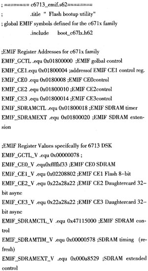

用户可根据设计要求及实际算法编写用户主程序。除此之外,用户还要根据自己的目标板上存储器分配进行配置。TMS320C6713芯片上电后,若选择从EMIF引导程序,DSP则自动将位于地址空间CE1(0x90000000~0x9FFFFFFF)开头的1KB代码传输到地址空间0处。它的数据传输采用默认时序,用户可以选择外部程序存储器的宽度(8位/16位/32位),然后由EMIF自动将几次读人的数据合成为32位数据。传输由DSP中的ED-MA通道以单帧形式自动进行。传输完成后,程序从地址0处开始运行。因此,要在TMS320C6713中实现基于FLASH的自引导功能,必须将FLASH配置在DSP的CE1地址空间中。
在这里,用户要编写的EMIF配置文件是c6713 emif.s62,其程序设计代码如下:
事实上,除了要对EMIF进行配置外,用户还必须在链接文件中为某些段制定两个不同的地址:一个是导入地址,一个是运行地址。导入地址用来决定装载器把段的原始数据放在何处,而运行地址就是该段代码运行的地址。制定两个地址的目的是为了加快代码执行速度。它们的链接可由*.cmd文件来实现。对存储器的设置如下:

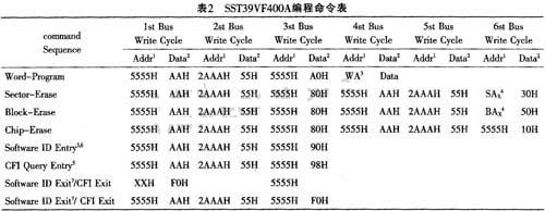

FBTC程序主要是针对DSP目标板上的FLASH存储器进行操作。即通过一定的编程命令序列来控制FLASH的工作方式。这些命令序列是一些特定字符的组合,只要向FLASH中的特定寄存器以特定的顺序输入这些字符,即可进入相应的编程模式。SST39VF400中的主要命令和写入地址如表2所列。FBTC程序主函数的状态图如图3所示。
图3中的信息处理函数可依据FlashBurn编程协议提供的信息格式来设计;命令处理函数主要包括FLASH的擦除、读取和烧写。同样的,FBTC程序设计完成后,也可利用TI公司的DSP集成开发环境CCS进行编译、调试及链接,从而生成FBTC程序的目标文件*.out。

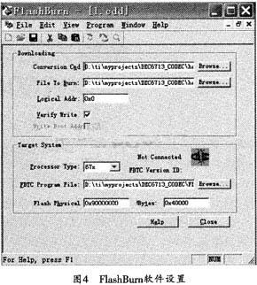

对FLASH存储器进行烧写一般有以下几种方法:一是通过编程器烧写;二是通过开发商提供的专门烧写软件工具进行烧写;三是自己编写烧写程序通过DSP烧写。本文是通过TI公司提供的FlashBurn软件来对FLASH存储器进行烧写。将FlashBurn与CCS、HEX文件转换工具以及FBTC配合使用,可以方便快捷地将用户数据与程序写入FLASH存储器。FlashBurn采用图形化界面,使用方便,用户只要简单配置几个操作参数,即可实现对FLASH存储器进行擦除、烧写和查看内存内容等多项功能操作。其具体步骤如下:
(1) 编写用户程序,通过CCS编译、链接生成目标文件user.out;
(2) 编写FBTC程序,通过CCS编译、链接以生成目标文件FBTC.out;

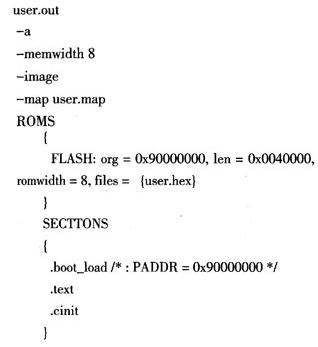

(3) 编写hex6x命令文件(*.cmd),并利用hex6x来执行这个文件,然后将用户目标文件user.out转换为十六进制格式user.hex。
hex6x命令文件如下:
(4) 打开FLASHBurn软件,新建一个*.cdd文件并设置,其设置示意图如图4所示;
(5) 装载FBTC.out,然后再擦除和烧写FLASH;
(6) 去掉仿真器并复位DSP目标板,以使程序自动加载运行。
