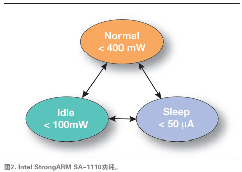

下面举例说明微处理器在不同操作模式下的功耗差异。图 2 所示为 Intel StrongARM SA-1110 微处理器在不同操作模式下的功耗。图 2 所示功耗数字的确定条件是:工作频率 206 MHz,标称外部供电电压 3.3 V,内部供电电压 1.8 V。
StrongARM 处理器的操作模式包括正常、空闲和睡眠。在正常操作模式下,CPU 满负荷运行,器件完全供电并接收有效时钟。在空闲模式下,尽管仍然为 CPU 及其他组件供电,但对 CPU 的所有时钟输入都停止,仅保持对外设的时钟输入为有效。在睡眠模式下,停止向 CPU 及外设组件供电。在睡眠模式下,除实时时钟、中断控制器、电源管理器和通用 I/O 外,所有其他功能均停止。

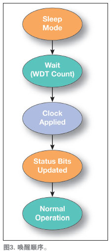

一旦识别出已启动的唤醒事件,微处理器就会开始执行从断电状态唤醒的一系列步骤。图 3 所示为处理器从断电模式苏醒的一般流程。

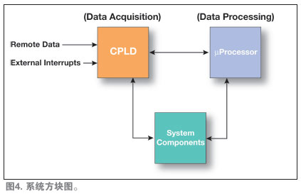

使用低功耗可编程逻辑器件来辅助微处理器可以降低系统功耗并延长系统电池寿命。业界最新的 CPLD 产品可同时实现高性能和低功耗。典型低功耗 CPLD 的待机电流小于 100μA。图 4 所示为用可再编程 CPLD 作为对输入系统中断的接口。利用外部数据采集器件卸载需要微处理器处理的中断请求可降低总体系统功耗。

根据处理器的最终应用,有多种外部器件可以中断处理器。这些中断信号包括数据采集和数据处理两种请求。现在,通过分离对微处理器的数据处理请求,可以由外部 CPLD 来处理数据采集请求。利用 CPLD 来处理数据采集中断可以卸载对微处理器的中断请求,从而降低功耗。

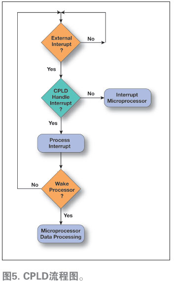

图 5 所示为 CPLD 设计的主要操作流程。CPLD 一旦识别出有效的外部中断,就会自我判断是否具有处理该中断的功能。CPLD 处理该中断之后,会向处理器发出一个中断申请,请求其进行所要求的数据处理。CPLD 如果不能处理该中断,则将其传递给处理器。CPLD 还负责监测处理器的操作状态。

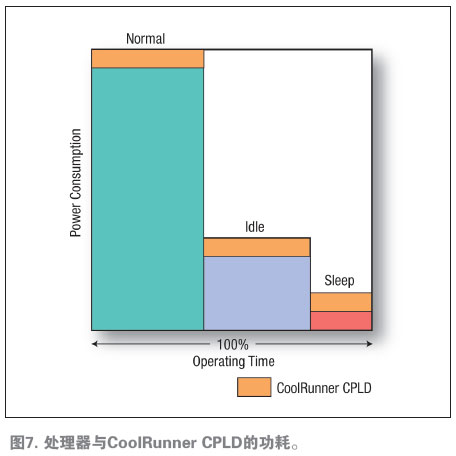

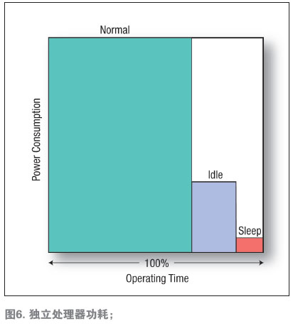

图 6 和图 7 所示为可在一种典型电池供电器件中实现的节电效果;其中图 7 所示为使用先进的低功耗 CPLD,图 6 所示为使用独立的微处理器设计。与通过延长微处理器低功耗模式所实现的节电效果相比,CPLD 的功耗要求微不足道。典型低功耗 CPLD 的待机电流约为 100μA。操作功耗取决于应用和时钟频率。对于充满 16 位计数器和 50MHz 时钟的 64 宏单元的 CPLD 来说,ICC 约为 10mA。请注意,所实现的实际节电效果取决于系统设计,包括微处理器类型和 CPLD 设计。
