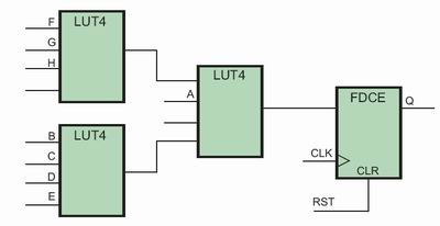

现在总共有8个信号与逻辑功能相关,因此实现该功能至少需要3个LUT。以上代码的一种可能性的实现方案如图3所示。
图3:综合工具选用3个LUT。
如果采用同样的代码编写同步复位,则有:
VHDL例子#4
process (CLK)
begin
if (CLK'event and CLK = '1') then
if (RST = '1') then
Q <= '0';
else
Q <= (F or G or H) and (A or (B and C
and D and E));
end if;
end if;
end process;
Verilog 例子#4
always @(posedge CLK)
if (RESET)
Q <= 1'b0;
else
Q <= (F|G|H) & (A | (B&C&D&E));
以上代码的一种可能性的实现方案如图4所示。其结果不仅是能够使用更少的LUT实现同样的逻辑功能,而且能够实现更快的设计,因为减少了实际创建该功能的每个信号的逻辑级数。
图4:选用同步复位。
虽然这些例子非常简单,但它们能够很好地阐明我们的观点,即异步复位如何将所有的同步数据信号加载到寄存器的输入端,从而导致可能更多的逻辑级数以及不够完善的实现结果。一般而言,扇入逻辑功能的信号越多,同步复位/置位在减少逻辑资源或提高设计性能方面越有效。

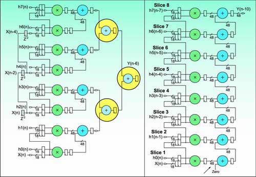

用加法器链代替加法器树
许多信号处理算法都是对输入的采样数据流进行某种算术运算,然后将这种算术运算的所有输出进行累加。加法树结构一般是用来实现并行结构(如FPGA)中的这种累加运算。
加法器树概念的一个难点在于其数量会经常变化。加法器的数量取决于加法器树的输入信号数量。加法器树中的输入越多,需要的加法器数量也越多,需要的逻辑资源和功耗也就越多。树越大意味着树的最后一级加法器也越大,因而会进一步降低系统性能。
为了减少功耗,保持较高的系统性能,加法器树应作为专门的硅资源加以实现。但在硅片中放置大量固定尺寸的加法器树元件并不很有效,因为当加法超过一定数量时必须使用逻辑资源,甚至采用更大的FPGA,因而会增加器件的成本。
采用DSP48系列专用硅片组的Virtex-4系列器件则采用不同的方法实现累加。它采用链状加法器代替加法器树进行增量式累加运算。这种方法有别于任何现有的FPGA,是提升器件性能、降低DSP算法所需功耗的关键,因为逻辑与互连功能被完全集成进专用硅片中。
采用管线形式的DSP48模块频率可达500MHz,而与加法器数量无关。如图5所示,级联端口以及48位分辨率的加法器/累加器完全能够胜任目前的采样值计算,并完成迄今为止所有计算采样值的累加。
图5:链状加法器能提供可预测的性能。
为了充分利用RTL中的Virtex-4加法器链结构,只需简单地用加法器链描述替代加法器树描述。这种将将直接型滤波器转换成转置型或脉动型滤波器的过程在XtremeDSP设计用户指南中有详细介绍。
一旦转换完成后,你会发现算法的运行速度要比应用所需的快得多。在这种情况下,可以使用合并或多信道技术进一步减少器件使用率和功耗。这两种技术都可以采用更小的器件实现设计,或者使用空余资源增加设计功能。
多信道技术可以将非常快的运算单元作用于多个采样速率很慢的输入流(信道)上。这种技术对硅片效率的提高幅度几乎等于信道数量。多信道滤波器可以看作是时间复接的单信道滤波器。例如,在一个典型的多信道滤波环境中,对多个输入信道中的每个信道都使用独立的数字滤波器进行滤波。为了充分发挥Virtex-4 DSP48模块的性能优势,只需为单滤波器提供8倍的时钟,设计人员即可使用一个单数字滤波器完成对所有8个输入信道的滤波,而所需的FPGA资源数量几乎可以减少8倍。
