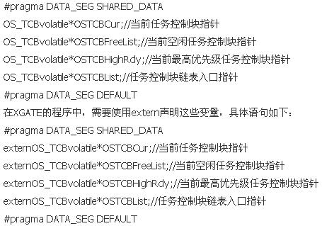

XGATE实现μC/OS-II的时钟节拍和S12X CPU实现任务调度,都需要访问与系统的任务控制块链表相关的变量,因此这些变量需要声明为XGATE和S12X CPU的共享变量。共享变量的声明需要加上“volatile”类型声明,并使用“#pragma”预处理命令将其放在共享内存中。
S12X CPU的程序中声明如下:

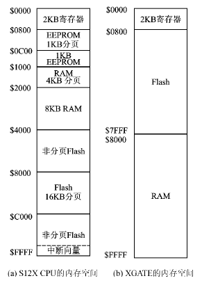

因为XGATE的内存空间编址与S12X CPU的内存空间编址不一样,所以在指针变量共享时会存在问题。CPU的内存空间和XGATE的内存空间的差别如图1所示。
图1 S12X CPU与XGATE的内存空间分配对比
从图1中可以看出,在S12X CPU的寻址空间中,0x1000~0x3FFF为RAM空间;而对XGATE来说,RAM空间的地址范围为0x8000~0xFFFF。如果XGATE的程序直接使用CPU的指针变量,则会导致XGATE访问地址空间0x1000~0x3FFF,该区域对于XGATE是Flash,从而出错。为了正确地共享指针变量,在XGATE中使用S12X CPU的指针变量时,需要对指针变量进行变换。S12X系列中不同单片机成员的地址分配可能有所不同。以MC9S12XDT512单片机为例,其内部共有8 KB非分页RAM,可全都设为S12X CPU和XGATE的共享内存。这8 KB RAM在S12X CPU中的地址为0x2000~0x3FFF;而在XGATE中的地址为0xE000~0xFFFF,地址偏差为0xC000。因此,在XGATE使用S12X CPU的指针变量时,将指针变量的值加偏移量0xC000,就可以在XGATE程序中正常使用。

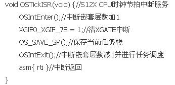

由于遍历任务控制块链表和各任务延时计数器减1的操作,以及无需任务调度的RTI中断响应都由XGATE完成了,S12X CPU只需要响应确实需要进行任务调度的RTI中断,使其中断服务子程序大大简化:
这样,CPU的RTI中断服务子程序所要执行的代码是固定的,每次的运行时间也是固定值,因而μC/OS-II的实时性得到了确切的保证。

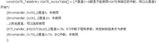

为了使XGATE正常响应中断,需要把XGATE的RTI中断服务子程序地址写到XGATE的中断向量表中。XGATE的中断向量表的写法与CPU的中断向量写法类似,只是XGATE的中断子程序可代入一个参数,需要将这个参数也写入中断向量表。
在XGATE中断向量表的确定位置,写入RTI中断服务子程序地址和参数变量,就可以使XGATE在响应RTI中断时进入RTI中断服务子程序。
XGATE的中断向量表的写法如下:
其中,OSTCBList是XGATE响应RTI中断时需要带入的参数,这里这个参数是μC/OS-II任务控制块链表的首地址;XGATE_TableEntry是一个编译器自定义的结构体变量类型;XGATE_VectorTable[]是XGATE的中断向量表。写好XGATE的中断向量表后,使用XGATE实现μC/OS-II时钟节拍的设置过程就完成了。

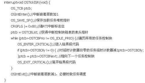

在不使用的XGATE的μC/OS-II中,S12X CPU的RTI中断的中断服务子程序代码如下:
以上S12X CPU中断服务子程序共有220条指令,需运行538个周期。测试中采用了16 MHz的总线时钟和16 kHz的μC/OS-II时钟节拍。可以估算出,每次中断服务子程序在S12X CPU中的运行时间为33.6 μs,约相当于62.5 μs时钟节拍的53%,即S12X CPU需要用一多半的时间响应时钟节拍中断,这显然是不可取的。
