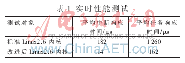

针对Linux2.6内核,本文并没有作出对内核调度算法的修正,只是探讨了中断运行机制、自旋锁及大内核锁技术在系统实时性能上的局限性,所以实验测试主要测试中断延迟时间和任务响应时间。实验环境: Intel 2 GHz CPU,256 DDR内存,Kernel 2.6.22版本。测试结果如表1所示。
由表可知,在中断服务程序中写入标记,测试中断触发至中断服务程序执行平均响应时间,标准Linux2.6内核平均中断响应时间为182 μs,改进后Linux2.6内核为14 μs。采用开源软件LMbench3.0 测试系统任务调度延迟时间,标准Linux2.6内核平均任务响应时间为1 260 μs,改进后Linux2.6内核为162μs。由此可见,改进策略在一定程度上大大减小了中断延迟和任务调度时间,有利于改善移动机器人任务处理的实时性能。
