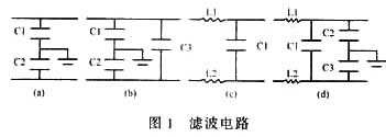

市电中含有多种高次谐波,它们很容易经电源进入单片机系统,另外一些射频发射、电磁波等也会由电源线感应反馈入单片机系统造成干扰,因此在电源电路中加入低通滤波电路让50 Hz市电基波通过,抑制掉高频信号。此外在电源变压器的初次级之间均用屏蔽层隔离,减少其分布电容,提高抗共模干扰的能力。
图1中列出了几种不同形式的滤波电路。

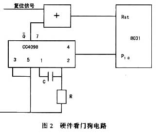

所谓硬件狗,就是一个能发出“复位”信号的计数器或定时器电路。图2是一个硬件看门狗电路。其工作原理是:P1.0作为看门狗的“喂狗”信号定时给出一脉冲,设其脉冲间隔为△t<tw<2△t,当程序正常运行时,每隔△t输出一脉冲触发CC4098单稳电路,使始终为低电平,若程序一旦出现异常,不能在tw时间内送出一“喂狗”脉冲,产生一正脉冲,使单片机系统复位,使其能重新正常运行。
现在已有许多更先进的集电源监视和“看门狗”于一身的新型芯片,如MAX705、MAX706、MAX813L等,有的还具备掉电检测、备用电池自动切换功能。

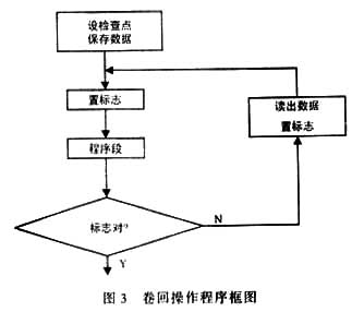

在程序的适当位置设置若干检查点,在每一个检查点保存程序在该检查点之前正确运行而得到的全部信息及标志。如果故障是暂时性的,则程序卷回到上一检查点开始重新执行,这样可以完全消除错误,其框图如图3所示。但它只能检出而不能消除永久性故障,用时间换取可靠性。

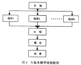

N版本程序设计,是为某一个确定功能而独立编制的几个程序同时运行,其结果是通过这些独立程序的运行结果经多数表决而得到的,其结构框图如图4所示。N版本程序设计中,特别强调N版本,因为如果各程序采用了相同的结构、相同的算法,就有可能产生相同的错误而使多数表决失败。
N版本程序设计中包含了程序设计上的冗余,用效率换取可靠性,能容忍设计错误的能力,还能屏蔽某些类型的暂时性硬件故障。
