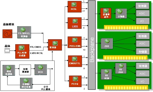

在所有电子系统中,时钟相当于心脏,时钟的性能和稳定性直接决定着整个系统的性能。典型的系统时序时钟信号的产生和分配包含多种功能,如振荡器源、转换至标准逻辑电平的部件以及时钟分配网络。这些功能可以由元器件芯片组或高度集成的单封装来完成,如图1所示。
系统时钟源需要可靠、精确的时序参考,通常所用的就是晶体。本文将比较两种主要的时钟源——晶体振荡器(XO,简称晶振)模块和锁相环(PLL)合成器,并探讨高性能PLL的发展趋势。
图1:安森美半导体提供的完整时钟解决方案。

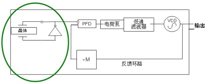

与晶体振荡器相比,PLL合成器是一种更为复杂的系统时钟源。其中,单从PLL来讲,它通常由相频检测器(PFD)、电荷泵、低通滤波器 (LPF)和压控振荡器(VCO)等组成。而通用的PLL合成器时钟产生器一般需要外部晶体以及放大反向器,并再通过完全集成的PLL和逻辑电路来完成。PLL合成器还可以实现其它更高的功能和特性,如晶体频率倍频、输出相位校准、多个输出副本和对输出进行分频等。图3显示 的是典型PLL合成器的结构示意图。
图3:典型的PLL合成器时钟结构示意图。
对于PLL合成器来说,先进的芯片电路集成让PLL合成器提供宽泛的扇出功能,用于时钟信号副本的分配。如PLL合成器能提供20个差分输出对,或运行到40个单端时钟接收器。可选扇出使能功能, 并可结合倍频或分频,得到独立封装中广泛输出的灵活性。

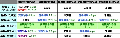

而在时钟产生器件方面,安森美半导体的PureEdgeTM产品系列被证明是业内现有最佳的基于锁相环(PLL)且具有低相位噪声的时钟产生技术。安森美半导体新的PureEdgeTM亚皮秒均方根(RMS)抖动PLL时钟采用5 mm × 7 mm模块配置,与晶体振荡器和压控晶体振荡器引脚兼容,不仅可作为昂贵的晶体振荡器的替代解决方案,且比竞争对手的PLL产品具有更佳的性能和成本。从表1中可以看出安森美半导体的PLL合成器(晶体+PLL)在相位抖动性能上比晶振及同类的竞争器件拥有明显的优势。
表1:不同竞争器件的抖动性能比较

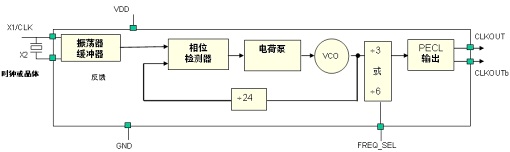

在替代同样属于硅器件的竞争性产品方面,PLL时钟器件也在往更高性能发展。例如,安森美半导体的NB3N3001和NB3N3011这两款适合光纤信道和串行ATA(SATA)应用的高性能PLL时钟产生器带来优于竞争产品50%的相位抖动。其中,NB3N3001可产生106.25 MHz和212.5 MHz频率,而NB3N3011可产生100 MHz和106.25 MHz频率。这两款器件具是备LVPECL差动输出的3.3 V时钟产生器,采用先进CMOS工艺,在相位噪声上的表现大幅超越竞争产品,可以媲美昂贵的表面声波(SAW) 晶振器。其中,NB3N3001仅0.3 ps的相位抖动比起竞争产品的0.7 ps具有重要优势,为系统设计工程师宝贵的时序成本预算保留了更充裕的空间。这两款器件的引脚排列与功能相同的竞争产品ICS843001与ICS843011完全兼容,可以直接替代代,从而为客户带来具备更佳性能和成本的另一选择。
图4:NB3N3001的简化逻辑结构示意图。
