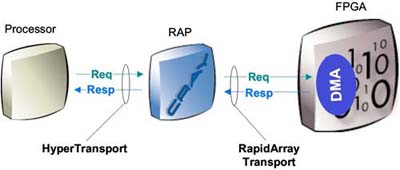

首先是Cray Research,该公司的超级计算机:XD1就有用上FPGA,XD1用的是Xilinx(赛灵思)公司的VIRTEX系列FPGA。XD1机内有所谓的FPGA应用程序加速模块(FPGA Application Acceleration Module),模块等于是机内的一个小型辅助运算系统,VIRTEX是模块内的主控芯片,等于是一个协同处理器(Co-Processor),只不过这个协同处理器与ASIC型式的协同处理器不同,FPGA具有可程序化的功效,因此VIRTEX是一颗可程序化的协同处理器。
运算模块内除了有FPGA的协同处理器外,处理器也必须搭配内存才能行使运算,所以FPGA会再连接4颗QDR II SRAM(极高速性的内存),然后模块一方面用HyperTransport与XD1的主处理器相连,另一方面也连往XD1的特有高速I/O界面:RapidArray。

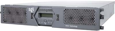

Cray如此,与Cray同为高效运算市场的另一家业者:SGI(视算科技)也实行相同的作法,SGI提出所谓的RASC(Reconfigurable Application Specific Computing;RASC),中文可称为:可组态化应用程序性运算,RASC也是以模块方式让原有的超级计算机能获得加速效果。

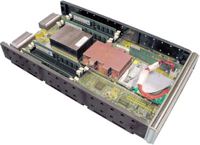

SGI的作法与Cray有部分相同也有部分不同,Cray是将模块设置在原有超级计算机的机内,而SGI则是运用既有超级计算机机箱的上部来加搭加速模块,不过就功效机制而言两者异曲同工,此外两者都使用Xilinx的VIRTEX系列FPGA,但是内存与I/O部分两家也实行不同的设计,Cray是使用QDR II SRAM,SGI则是可实行QDR SRAM,或者也可用DDR2 SDRAM,前者容量少(80MB)但速度快,后者容量大(20GB)而速度慢,提供两种选择的原因是可依据不同的应用程序特性来选用。

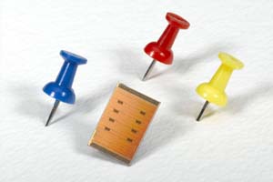

不过,由于FPGA的电路密度、运作效能在近年来大幅提升,所以开始有人提议用FPGA来取代纯计算机执行的验证软件,如此推演速度就可以获得大幅提升。举例来说,IBM、Sony、Toshiba三家业者所共同合作开发的Cell芯片,当芯片还在开发阶段时就已经使用FPGA来推演验证,以加速了解设计上的正确性。更具体来说,就是将新芯片的逻辑电路加载到FPGA,让FPGA充当新芯片来执行。

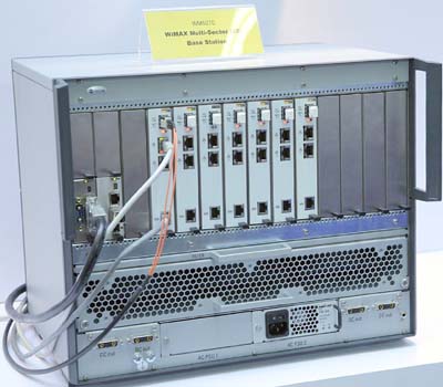

当然,先决条件是应用需求上需要同时间的多组运算,并非所有的应用都需要大量的数字信号运算,不过无线基地台方面确实有此种需求,但无线基地台前端的用户装置则没有这类的需求,事实上现在确实有诸多的无线基地台,已从过去完全只用DSP方式来进行信号收发解析处理,改成部份使用DSP、部份使用FPGA。

△图说:Cray XD1超级计算机内的应用程序加速模块是用FPGA做协处理器,接着透过RapidArray接口连接至RapidArray的接口处理器(简称:RAP),RAP另一端再以HyperTransport(简称:HT)接口与超级计算机的主处理器连接。

△图说:SGI的RASC应用程序加速模块,可直接加装在SGI超级计算机机箱的上端,并透过NUMAlink 4接口与超级计算机相连,以加速原有超级计算机的应用程序运算。
△图说:SGI RASC加速模块的内部图,中间部位的铜质散热片下方即是FPGA芯片,设置于周旁的则是内存模块,后端的黑色连接器即是NUMAlink 4接口,2组连接器表示RASC具有2组NUMAlink 4接口。
△图说:另一款SGI RASC:RASC RC100 Blade,图中可见大量的DDR2 SDRAM内存模块,容量最高可至20GB,适合在大数据量的高效运算。
△图说:Cell宽带引擎芯片还在电路的开发设计阶段时,是先运用数颗FPGA芯片组兜出Cell的仿真电路,然后推演、验证其功效逻辑及机制是否正确无误,图为Cell芯片的裸晶与一般文具图钉的体积比较。
△图说:无线收发基地台端有着同时多组数字信号的运算需求,此时就价格效能比而言使用FPGA将比使用多颗DSP合算,图中为WiMAX基地台端的模块化运算机箱(东讯TECOM公司的WM5070),机箱内负责无线传输的收发信号解析与演算,若WiMAX基地台使用方位性天线,则同时间内所需要运算的信号组数也会增加。
