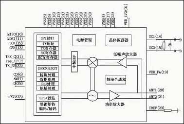

nRF905片内集成了电源管理、晶体振荡器、低噪声放大器、频率合成器功率放大器等模块,曼彻斯特编码/解码由片内硬件完成,无需用户对数据进行曼彻斯特编码,因此使用非常方便。nRF905的详细结构如图1所示。

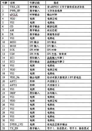

2.2引脚介绍
表1:nRF905引脚

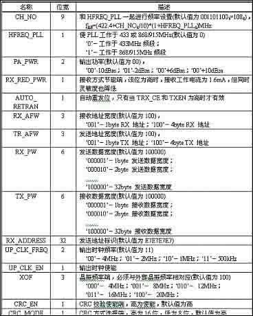

3.2射频配置
射频配置寄存器和内容如表3所示:
表3:射频配置寄存器
射频寄存器的各位的长度是固定的。然而,在ShockBurstTM收发过程中,TX_PAYLOAD、RX_PAYLOAD、TX_ADDRESS和RX_ADDRESS 4个寄存器使用字节数由配置字决定。nRF905进入关机模式或空闲模式时,寄存器中的内容保持不变。

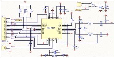

4. 应用电路
nRF905在使用中,根据不同需要,其电路图不尽相同,图2所示为典型的应用原理图,该电路天线部分使用的是50Ω单端天线。在nRF905的电路板设计中,也可以使用环形天线,把天线布在PCB板上,这可减小系统的体积。更详细的设计,读者可参考nRF905的芯片手册。
