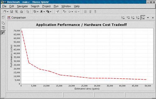

Tensilica的XPRES编译器采用一种更加简单、更加直接的方法来解决这一设计问题。XPRES编译器不是试图从头开始进行与应用相关的硬件设计,而是从一个完整的功能处理器核开始设计,然后以添加硬件执行部件和相应的机器指令的方式来增加硬件,以加速处理器上目标应用程序的执行速度。因此,XPRES编译器从一个正在工作的硬件(Xtensa微处理器核)开始设计,同时使得目标程序代码运行得更快。这种搜索的结果是完成一个微处理器的配置,此配置有一个性能/硬件开销的特性曲线,如图1所示。
图1: XPRES编译器为设计者提供一系列微处理器配置。随着硅片面积的增加也使得与应用相关的系统性能得到提升。

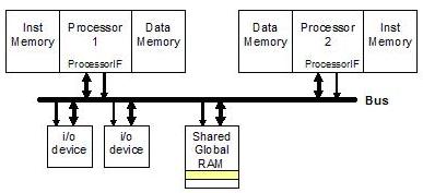

1. 通过通用处理器总线访问系统全局存储器:微处理器设计一个通用接口以便实现多种总线事务处理。在读操作时,如果处理器认为相应的数据不在本地局部存储器(根据地址或者高速缓存CACHE缺失进行判断),那么处理器必须要进行全局存储器访问。处理器请求总线控制权,当控制权得到应答后,处理器通过总线发送读操作的目标地址。相应的设备(例如,存储器或者输入/输出接口)对地址进行译码,然后通过总线对处理器所需要的数据进行传送,如图3所示。
图 3: 两个处理器通过总线共享存储器
当两个处理器通过总线对全局共享存储器进行访问时,一个处理器获得总线控制权对数据进行写操作,另一个处理器就必须稍后才能获得总线控制权以便进行读操作。按照这种方式,每个字传输需要两个总线操作事务周期才能完成。该方法需要适度的硬件支持,并且具有较高的灵活性,因为全局存储器和输入/输出接口通过公共总线进行访问。然而,对全局存储器的使用却不好根据处理器和设备的数量进行度量,因为总线拥塞会使得访问时间变长和不可预测。

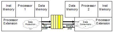

2. 通过通用处理器总线对处理器本地局部存储器进行访问:可配置处理器可以允许局部数据存储器参与通用总线事务处理。这些处理器基本上是由本地的处理器使用,并且二者是紧密耦合的。然而,控制局部数据存储器的处理器可以按照总线从设备的方式进行操作,如图4所示。
图4: 一个处理器通过总线访问第二个处理器的局部数据存储器
第一个处理器和第二个处理器之间访问时间的不对称性可以保证push 通信,即当第一个处理器向第二个处理器发送数据时,它将数据通过总线写到第二个处理器的本地局部存储器。如果写操作经过缓冲器,那么第一个处理器不必等到写操作完成就可以继续执行后面的操作。因此,到第二个处理器数据传输的长时间延时就被隐藏了。

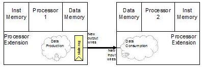

处理器直接相连可以减少通信开销和时间。这种连接方式将数据从一个处理器的寄存器传送到另一个处理器的寄存器和执行功能部件。直接互连的一个简单例子如图6所示。当第一个处理器向输出寄存器写一个数值(通常作为计算的一部分)时,该值将自动出现在处理器的输出端口上。同样的数值可以立即输入到第二个处理器进行相应的数据操作。
图 6:处理器到处理器之间通过端口直接进行访问

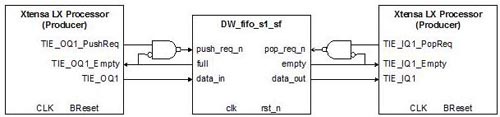

图8为TIE队列和简单的Designware FIFO队列之间的连接,这种连接方式非常容易。TIE队列的push 和 pop操作由FIFO的队列空和队列满状态信号进行门控,这样可以使设计与Designware的 FIFO控制模式保持一致。
图8:采用TIE队列的Designware同步FIFO示意图 (diag_n输入驱动为高且almost_full、 half_full、almost_empty和 error输出均未用)

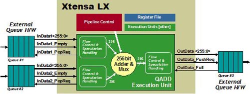

数据端口和数据队列与可配置处理器执行部件直接相连,这种互连允许处理器应用数据流直达技术进行处理,而那些应用在以前是为手工编写的RTL代码逻辑块预留的。将数据队列和输出队列接口与设计人员定义的执行部件相结合就可以建立一个在处理器内部由固件控制的处理模块,该模块可以从输入数据队列中读取数据,对这些数据执行计算,然后按照流水线方式每完成一个“输入-计算-输出”周期就将计算结果输出。图10表示一个简单的系统设计,该系统有两个256位的输入数据队列,一个256位的输出数据队列和一个256位的加法器/多路器执行部件。尽管该处理器扩展是在固件模式下进行控制的,但是其操作可以将处理器的存储器总线和加载/存储单元旁路以便可以获得同硬件一样的处理速度。
图10:通过在可配置处理器中增加数据流直达处理模式来将执行部件和多个队列相结合
