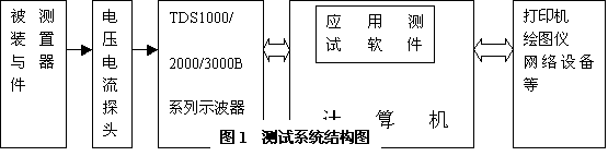

测试系统的结构框图如下:
现对上面的测试系统结构框图简要说明如下:
1.被测装置与器件
被测装置与器件主要是指产生电能量瞬时变化时域过程的被测对象。如:各类各型的汽油内燃机的点火装置;电动机过渡过程中功率、能量随时间的变化历程;各种储能器件(电容、电感、电池等)能量充填和释放过程的产品质量检测等等。其种类繁多、性状各异,无法细述。
2.电压、电流探极
电压、电流探头主要完成电压变比、阻抗变换、差分输入、电压/电流变换、初次级隔离等功能。从而给示波器提供保真度高、幅值适当的电压信号。TEK公司提供了性能齐全的电压、电流探头及其系统。除了示波器标准配置的电压探头之外,还可以选用各种专用探头。如:P5200型高压差分探头、P6015A高压探头、AM 503S电流探测系统、TCP202直流耦合电流探头等。
3.TDS系列示波器
TDS系列示波器主要是指TDS1000系列、TDS2000系列数字存储示波器和TDS3000B系列数字荧光示波器。在智能示波器中,它们属于中低档层次的仪器。其采样速率从2GS/s到5GS/s,实时带宽从60MHz到500MHz,Y通道数为2到4个,有程度不同的智能功能并可以配置程控接口。更重要的是,在工作条件比较恶劣,现场存在较强的电磁干扰时,它们仍然能够稳定可靠地工作。这在汽油机点火特性和电机过渡过程的测试实践中已得到证实。我们曾做过多次实验,发现某些智能功能很强、价位很高的示波器在电磁干扰下会常常产生乱屏、死机等现象,无法正常工作。而动态能量的测试必须在现场进行,常常伴有较强共生和环境的电磁干扰。所以,抗干扰能力的优劣是选择示波器的首要因素之一。
4.应用测试软件
应用测试软件的功能是实现示波器与计算机之间的数据传输,并对数据进行运算、分析和处理。我们知道,示波器捕获的仅仅是电压和电流波形。要获得能量信息则必须先把电压和电流波形逐点相乘,得到功率波形。然后再对时间积分,才能得到能量波形。一般的示波器测量软件虽然功能较全,但并不提供能量测试功能。为此,我们开发了具有完全自主知识产权的动态能量测试软件。其主要功能和特点是:它支持多种型号的示波器(TDS 200系列、TDS 1000系列 TDS 2000系列 TDS 3000B系列等);使用最常用的计算机串口传输数据;它将示波器捕获的电压-时间数据传输到计算机中之后进行处理,生成电压、电流、能量、功率波形图和对应的数据表,并对波形图实现光标测量;还提供对应于测试数据的专用数据库和报表打印输出功能。可适用于汽油机点火技术特性及电机过渡过程,电容、电池充放电等动态能量时域信号等方面的测试。
5.计算机及其外围设备
计算机的软硬件资源及其外围设备是运行应用测试软件和完成数据硬拷贝的基础。不必祥述。
