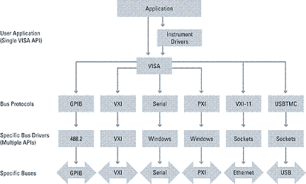

后来,国家仪器公司与GenRad、Racal Instruments、Tektronix及Wavetek等公司在1993年创立了VXIplug&play Systems联盟。1995年,VXIplug&play Systems联盟定义了 VISA,即虚拟仪器软件结构。它赋予了测试工程师观察仪器控制的崭新方法。通过提炼总线之间的差异,合并总线协议,并提供统一的应用编程接口(API)来与测试设备进行通信,不用考虑通信总线,VISA改变了仪器控制和测试工业。
不再有复杂的排列
通过合并VISA技术,仪器驱动器——专注于仪器功能性而不是仪器通信——成为与测试设备通信的方式。测试应用不再被迫构建仪器所接受的用于配置的复杂排列。相反,应用有望令仪器驱动器来配置仪器并创建合适的排列。由于VISA技术被应用于仪器驱动器,同样的仪器驱动器与仪器协同工作,而不用考虑通信总线。
正因为这些好处,VISA如今已成为仪器通信的测试测量标准。它受到所有主要仪器供应商的支持。它还包含对所有主要仪器总线的支持,如GPIB、串行、以太网、USB和VXI。此外,国家仪器公司实现的VISA还包含对PXI仪器的支持。
符合VXIplug&play 或 IVI (可互换虚拟仪器)仪器驱动器标准的仪器驱动器通常需要将VISA作为根本的I/O传输来使用。1996年,国家仪器公司研制出仪器驱动器网络。该网络令测试工程师能在线发现他们所需要的驱动器,下载,然后立即将其集成到他们的应用中。网上目前有面向4000多种仪器的仪器驱动器。

幸运的是,所有这些仪器能用采用VISA通信的仪器驱动器来控制,不用担心背后的协议。
