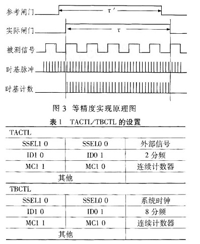

为了实现高精度、等精度的双计数频率测量,计数相关器是关键,所谓计数相关器就是使门信号和待测信号同步。当按下S1、S2、S3三个按键中的任一按键时,与门U1(图2中未给出)输出0信号使D触发器清零,Q端输出0信号使与非门U2和U3封锁。与此同时,软件指令设置TACTL和TBCTL使定时器A和定时器B清零,做好计数准备。单片机的P5.1口和D触发器的D端相连.在计数前P5.1口输出始终为零,这样计数信号不能通过与非门到达计数器,然后用软件指令向P5.1口写入信号1,当被测信号Fx的第一个上升沿到达时,与非门U2和U3开启,标准信号和待测信号同时计数。当计数满时,TBIFG1置位,产生中断,在中断服务程序中对P5.1口写入“0”信号,做好关闭闸门的准备,但这时闸门并没有真正关闭,等待被测信号的上升沿到来,闸门关闭,停止计数。由此可知,在整个计数过程中,从闸门开启到闸门关闭,实际闸门开启时间是被测信号计数周期的整数倍,避免了由于非整数周期造成的误差,实现了闸门开启和关闭与待测信号的同步。由于计数器Timer_B至少产生一次中断才能关闭闸门,理论上在此期间基准脉冲数为NB=8×65 536(8为计数器Timer_B的分频系数)。图3是等精度实现原理图。

定时器基本操作的控制包含在定时器控制寄存器TACTL和TBCTL中,因此在利用定时器Timer_A和Timer_B计数之前,必须根据需要设置TACTL和TBCTL,其中SSEL1和SSEL0选择定时器输入分频器的时钟源,ID1和IDO选择输入的分频系数,MC1和MC0位选择计数模式。TACTL和TBCTL的设置如表1所列。

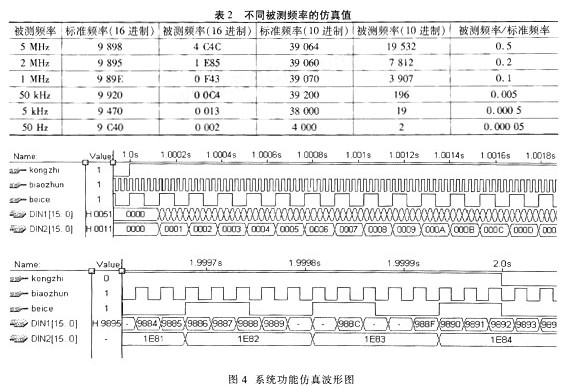

本系统设计采用Altera公司生产的CPLD器件EPM7128实现其中的逻辑部分。用MAXPLUS+11软件工具开发,采用Verilog语言编程。设计输人完成后,进行整体的编译和逻辑仿真,然后进行转换、布局、延时仿真生成配置文件和下载文件,最后下载至EPM7128器件,实现其硬件功能。仿真波形如图4所示,其参数为:beice=8 MHz,biaozhun=50 MHz。结果表明各信号的逻辑功能和时序配合都达到了期望指标。不同被测频率的仿真值如表2所列。
