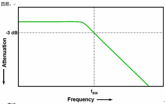

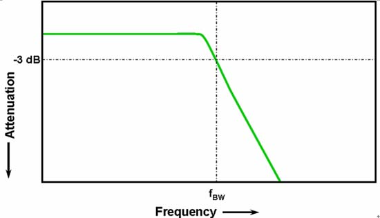

所有示波器都表现出如图1所示的在较高频率处滚降的低通频率响应。大多数带宽参数在1 GHz及以下的 示波器通常表现为高斯响应,即具备约从-3 dB频率的三分之一处开始缓慢滚降的特性。而那些带宽规格超过1 GHz的示波器通常则具备最大平坦频率响应,如图2所示。这种频响通常表现为带内响应较平缓,而在约-3 dB频率处滚降较陡。
示波器的这两种频率响应各有各的优缺点。具备最大平坦频响的示波器比具备高斯频响的示波器对带内信号的衰减较小,也就是说前者对带内信号的测量更精确。但具备高斯频响的示波器比具备最大平坦频响的示波器对代外信号的衰减小,也就是说在同样的带宽规格下,具备高斯频响的示波器通常具备更快的上升时间。然而,有时对带外信号的衰减大有助于消除那些根据奈奎斯特标准(fMAX < fS)可能造成混迭的高频成分。关于 奈奎斯特采样理论更深入的探讨,请参看 安捷伦应用笔记1587(Agilent Application Note 1587) 。

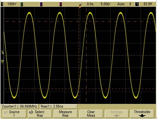

从图中可以看出,该示波器主要只通过了该时钟信号的100MHz基本频率成分,因此,时钟信号显示出来大约是正弦波的形状。带宽为100MHz的示波器对许多时钟速率在10MHz 到 20MHz 范围的基于MCU的8bit设计而言可能非常合适,但对于这里测量的100MHz的时钟信号就明显不够了。

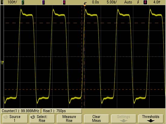

从图中可以看出,该示波器最高能捕捉到信号的5次谐波,这恰好满足了我们在前面给出的第一个经验建议。但在我们测量上升时间时发现,用这台示波器测量得到的上升时间约为750ps。在这种情况下,示波器对信号上升时间的测量就不是非常准确,它得到的测量结果实际上很接近它自己的上升时间(700ps),而不是输入信号的上升时间(接近500ps)。这说明,如果时序测量比较重要,那么我们就需要用更高带宽的示波器才能满足这一数字测量应用的要求。

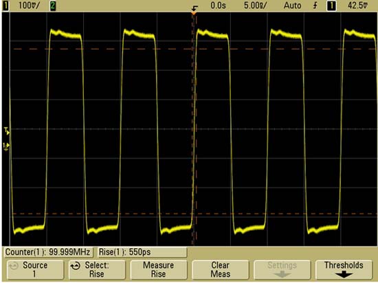

在示波器中选择上升时间测量后,我们得到的测量结果约为550ps。这一测量结果的精度约为10%,已经非常让人满意,尤其在需要考虑示波器资金投入的情况下。但有时,即便是1GHz带宽示波器得到的这种测量结果也可能被认为精度不够。如果我们要求对这个边沿速度在500ps的信号达到3%的边沿速度测量精度,那么我们就需要2 GHz或更高带宽的示波器,这一点我们在前面的例子中已

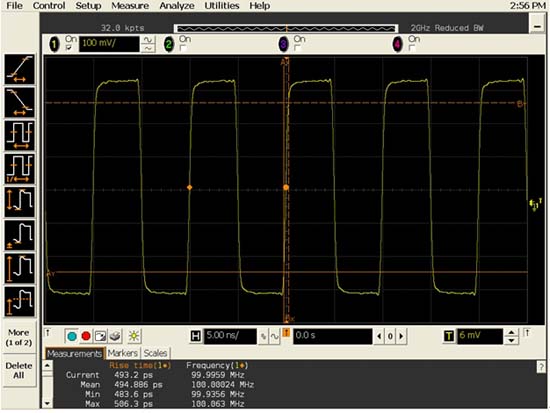

换用2GHz带宽的示波器之后,我们现在看到的(见图6)就是比较精确的时钟信号,上升时间测量结果约为495ps。
图6
