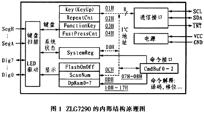

如图1所示,ZLG7290是一种多位LED显示及键盘管理器件,采用流行的I2C总线接口,可与各种带I2C总线的单片机方便接口,并可同时驱动8位LED。其内部具有15×8 RAM的功能控制寄存器,可方便寻址。对每位数字可单独控制、刷新。显示亮度可数字控制,每位都具有闪烁使能控制功能。无需任何外部元件便可多路复用自动扫描。
ZLG7290的特点有:采用I2C串行接口;提供键盘中断信号,方便与处理器接口;可驱动8位共阴数码管或64只独立的LED和64个按键:可控制扫描位数,可控制任意数码管的闪烁:提供数据译码和循环移位段寻址等控制;8个功能键均可检测任意键的连击次数;无需外接元件即直接驱动LED,可扩展驱动电流和驱动电压

2.2.3内部寄存器的定义
ZLG7290内部可通过I2C总线访问的寄存器地址范围为00H-17H,任意寄存器都可按字节直接读写,也可以通过命令接口间接读写或按位读写。ZLG7290的控制和状态查询均通过读/写寄存器实现,用户只需像读写24C02内的单元一样操作即可实现对ZLG7290的控制。
(1)系统寄存器(SystemReg):地址00H,复位值11110000B,系统寄存器可以保存ZLG7290系统状态并可对系统运行状态进行配置。
(2)键值寄存器(Key):地址01H,复位值00H,Key表示被按下键的键值,当Key=0时表示没有键被按下。
(3)连击次数计数器(RepeatCnt):地址02H。复位值00H,RepeatCnt=0时表示单击键,RepeatCnt大于0时表示键的连击次数,用于区别出单击键或连击键,判断连击次数可以检测被按下时间。
(4)闪烁控制寄存器(FlashOnOff):地址0CH,复位值 0111B/0111B,高4位表示闪烁时"亮"的时间,低4位表示闪烁时"灭"的时间,改变其值同时改变了闪烁频率,也能改变"亮"和灭"的占空比。 FlashOnOff的1个单位相当于150 ms~250ms("亮"和"灭"的时间范围为1-160000B相当1个单位时间),所有像素的闪烁频率和占空比相同。
(5)扫描位数寄存器(ScanNum):地址0DH,复位值7,用于控制最大的扫描显示位数(有效范围为0~7,对应的显示位数为18),减小扫描位数可提高每位显示扫描时间的占空比。以增强LED的显示亮度。不扫描显示时,显示缓存寄存器则保持不变,如ScanNum=3时,只显示DpRam0-DpRam3的内容。
(6)显示缓存寄存器(DpRam0-DpRam7):地址10H-17H,复位值00H,00H缓存中一位置1表示该像素亮,DpRam7-DpRam0的显示内容对应Dig7-Dig0引脚。

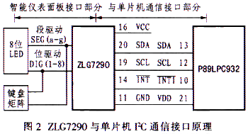

图2所示是ZLG7290作为仪表面板接口的硬件连接,图中的8位LED作为智能仪表面板的显示部分,键盘矩阵完成智能仪表面板的参数设定、修改按键,实现人机交互功能。
使用ZLG7290驱动数码管显示有两种方法,一是向命令缓冲区(07H-08H)写入复合指令,向07H写入命令并选通相应的数码管,向08H写入所要显示的数据,这种方法每次只能写入一个字节的数据,多字节数据的输出可在程序中用循环写入的方法实现;二是向显示缓存寄存器(10H-17H)写入所要显示的数据的段码。段码的编码规则为从高位到低位为abcdefgdp,每次可写入1~8个字节数据。

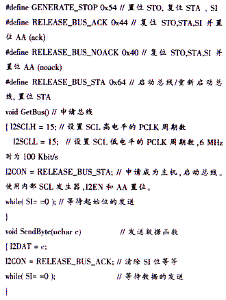

下面是P89LPC932单片机的I2C接口部分的主程序:
图3是ZLG7290在仪表面板应用中的键盘扫描及显示程序流程图。该流程实现的功能是:上电复位后,数码管显示初值0-7,若有键按下,判断是普通键还是功能键,若为功能键,则保持原来的显示不变,使8个数码管同时闪烁;若为普通键,则将键值显示在第一个和第二个数码管并同时闪烁,其他数码管不闪烁,原有的显示左移两位。
