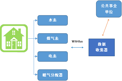

图1 – 连接仪表系统的架构
什么是无线M-Bus?
Meter-Bus(M-Bus)是以欧洲智能型仪表通讯的标准为基础。这种连接可以是有线或无线,该标准则是在规范智能型仪表和数据收集器之间的通讯连接(如图1所示)。该标准也应用在暖气费用分配器和临时或静态的远程抄表装置上。无线M-Bus是M-Bus标准的无线版,存在了超过十年,并持续在欧洲各地的多项布建中成长。以sub-GHz频段(169 MHz、434 MHz和868 MHz)为基础,无线M-Bus采用的是简单的星形网络组态,协议则是针对智能型仪表装置的需求来优化。相较于高频率(如2.4 GHz),sub-GHz频率能发挥较好的传输特性。远程传输可以使无线电波送达难以触及的无线地点,比如安装在地下的设备,或是在多道墙面和障碍物背后的仪表。

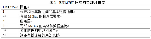

与无线M-Bus相关的欧洲标准和组织有好几个,不过并没有专为无线M-Bus所建立的共同业界联盟或认证流程。在欧洲,sub-GHz的无线装置全都必须遵守ETSI EN 300 220,它是在为其他规格的各种带宽订立发射限值。欧洲标准化委员会(CEN)也界定了EN13757,它有六个不同的部分。与无线M-Bus的实施最为相关的是第三和第四部分。这六个部分规范了从物理层到应用层的要求,对有线和无线M-Bus的实施都是如此。表1列出这些部分及内容提要。
最新版的EN13757是在2013年时通过,加强了无线射频的规格(更严格),以取代原本2005年版的标准。除了标准文件,区域组织也规范了无线M-Bus的使用。有一个棘手的地方是,这些区域在标准上各有独特的要求,而且/或许会从标准中挑选特定的模式来迎合环境的需要。这些团体的例子有法国的GrDF、意大利的CIG,以及OMS集团。(我们会更详细地探讨GrDF和CIG的要求。)

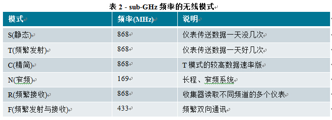

无线M-Bus的模式与频率
表2呈现了不同频率所规范的多个无线模式。S、T、C和N是最常用的模式,而且N模式在169 MHz频段中日益风行。R和F模式比较少见,P和Q模式现今则已没人使用。这些模式都有单向与双向的次模式(sub mode)。

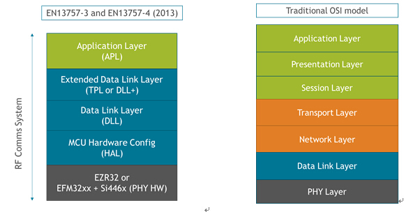

图2提供了无线M-Bus协议栈和OSI模式的高阶比较,很显然,M-Bus协议栈所要求的层次较少。协议栈可以在不到32 KB的Flash中运行,根据工作模式和设备类型而有所不同,对Flash和RAM的要求减少,也意味着这是个更低成本的MCU解决方案。应用层是由使用者来界定,或许也会采用OMS、DSMR、DLMS/COSEM或其他任何自定义的应用层。开放的硬件抽象层(HAL)用于配置周边硬件,如GPIO或UART波特率。这种模块架构能以最大的弹性来支持各式各样有共同协议栈版本的装置。
图2 - 无线M-Bus堆栈特性和OSI模式层的比较

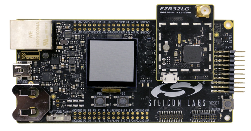

微控制器和无线电很重要的特点是,要能支持各种低功耗模式,如休眠和待机,并能快速唤醒来处理收发数据包。这对使用电池供电的仪表尤其重要。另一个硬件考虑则是对周边装置和传感器接口的支持,这些也能够有助于延长电池寿命。在初步评估和调试阶段,基于169 MHz和868 MHz无线射频硬件开发套件对用户会很有帮助。图3所示评估板是以Silicon Labs的EZR32 sub-GHz无线微控制器为基础的无线M-Bus硬件平台。无线电的硬件优化成不同的频率和功耗,以适合欧洲管制的要求,包括868 MHz和169 MHz的无线M-Bus,各种接口和调试选项则能简化开发。
图3 - 针对无线M-Bus应用来优化的无线硬件平台实例
