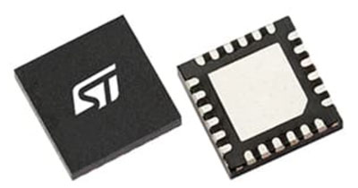

设计人员如果需要基于分立 IC 的 SubGHz 频带解决方案,则可以借助于 S2-LP,这是一款高性能的超低功耗射频收发器 IC,工作温度范围为 -40℃ 至 +105℃,采用 4 x 4 mm QFN24 封装(图 2)。基本设计在工业、科学和医疗 (ISM) 免许可频带及短距装置 (SRD) 频带 433、512、868 和 920 MHz 运行。可以对 S2-LP 进行选择性编程,以便在其他频带,如 413-479、452-527、826-958 和 904-1055 MHz 上工作。可以实现各种调制方案,包括 2(G)FSK、4(G)FSK、OOK 和 ASK。S2-LP 的射频链路预算 > 140 dB,适用于远程通信,符合美国、欧洲、日本和中国的监管要求。
图 2:该射频 IC 的指定工作温度高达 +105°C,采用 4 x 4 mm QFN24 封装。(图片来源:STMicroelectronics)
为了简化使用 S2-LP 时的集成过程,设计人员可以使用 BALF-SPI2-01D3 超微型平衡不平衡转换器,其标称输入为 50Ω,与 S2-LP 共轭匹配,适合在 860-930 MHz 频率下工作。它集成了一个匹配网络和谐波滤波器,并在非导电玻璃基底上使用集成无源器件 (IPD) 技术,以提供优化的射频性能。
