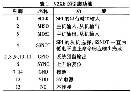

V2XE的引脚功能如表l所列。

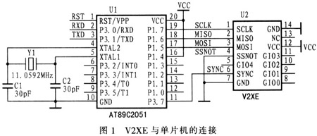

将V2XE应用于GPS系统。用AT89C2051读取V2XE的测量数据.通过串口将数据传送到GPS处理器。图1示出V2XE连接到单片机的原理图。由于AT89C2051没有标准的SPI口输出,故分别用P1.7、P1.6和P1.5来模拟SCLK、MISO及MOSI端。V2XE的复位引脚SYNC由P3.7脚控制。SSNOT接地.V2XE工作在从机模式。
