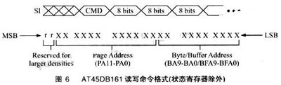

对于不同的操作模式,即使在执行相同的操作时,其操作码也可能不同。如读存储页操作,SPI 0模式下的命令代码为52H,而SPI 3模式下的命令代码则为D2H。除读状态寄存器外,所有的命令格均示于图6图中的rr:代表保留位,建议清零。
操作时,MCU首先向AT45DBl6l发送1个命令字节,其后跟随24位地址数据(前两位为保留位,其后12位为页地址选择位,最后10位为页内开始字节地址),最后根据不同的操作对SI执行不同的处理。如写操作后面紧跟着待写入的数据(高位在前),那么,读存储页就要延迟32个SCK时钟周期以处理读操作,读缓冲区则需延迟8个SCK时钟周期。读状态寄存器的时序(SPI 0)如图7所示。

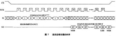

读状态寄存器(SCK上升沿写入)时,在写入命令字节(57H)后,如没有地址数据,那么,在其后的8个SCK周期就可以直接从SO读取STATUS数据,而且可以连续读取,直到片选信号/CS置高为止。

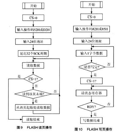

系统中包含智能卡的读写、FLASH读写和串口通讯处理操作,对于智能卡读写和串口通讯处理,由于和本文的侧重点相关不大,就不再一一介绍了。FLASH的读写操作主要包括读缓冲区、读存储页、读状态寄存器、写缓冲区和写存储页。下面以FLASH的读写存储页的操作为例,简要介绍一下软件处理流程。
FLASH写数据过程都采用先写入缓冲区,再从缓冲区写入存储页中方法,且数据都是以页为单位,每次要写入528个字节。如果只修改页中部分数据,而保留该页其他数据,那么,必须先把该页数据拷贝到缓冲区中,然后调用写缓冲区操作,再把缓冲区的数据写入该存储页中。
