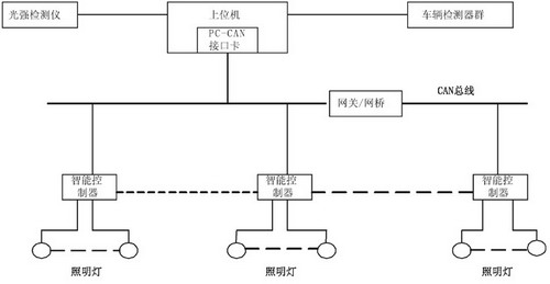

CAN总线的这些特点使得其很适宜应用在条件苛刻的高速公路隧道监控系统或照明控制系统中。高速公路隧道照明控制系统CAN网络主要由上位机、智能照明控制器、CAN网关/网桥等构成(图1)。
图1 隧道照明控制系统CAN网络构成
上位机为PC机,内插PC-CAN 接口卡,网络拓扑采用总线结构,传输介质采用双绞线,为提高系统的抗干扰能力,在传输介质和智能控制器之间采取了光电隔离。上位机并与隧道车辆检测器群和光强检测仪相连,配以我们开发的相应软件,对整个隧道的照明系统进行智能控制。
软件的控制策略如下:在没有车辆进入隧道时,根据光强检测仪所检测到的洞内外光强差值,在隧道内只开启相应的基本照明,当车辆检测器检测到车辆将进入隧道时,开启隧道洞口的加强照明,当车辆进入隧道后,则将车辆前面一段相应距离的加强照明开启,一旦后面无车辆跟进,则将汽车身后的加强照明关闭。同时利用光强仪还可判断晴天、阴天、白天、晚上而开启或关闭相应的照明。可对单个的照明进行单控也可对区域照明进行群控。控制策略随时可根据实际情况进行修正。这样节约了大量的电能,有效的降低了运营成本。

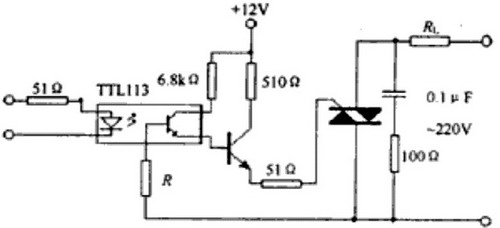

为了增强系统的抗干扰性,本照明控制器采用了光电隔离技术,所有的输出均采用了光电耦合器将干扰信号隔离,有效地提高了系统的可靠性。同时由于CPU 的I/O驱动能力有限,一般不足以驱动一些电磁执行器件,需加接驱动接口电路,为避免系统受到干扰,须采取隔离措施。如本例晶闸管所在的主电路是交流强电回路,电压较高,电流较大,不易与CPU 直接相连,可应用光耦合器将CPU的控制信号与晶闸管触发电路进行隔离。光耦隔离驱动电路如图3所示。
图3 双向可控硅隔离驱动
