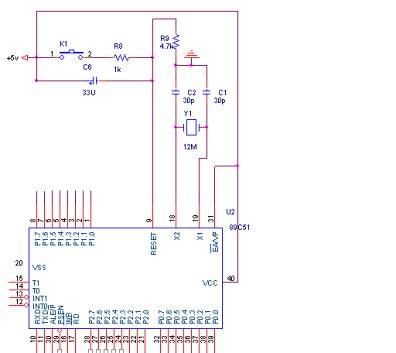

目前流行的单片机很多,其中89C51自带有片内ROM和一定数量的RAM,一般不需要扩展片外的存储器,并且能和MCS—51产品兼容。本设计选择89C51单片机,如下图所示:
图1 89C51单片机
本设计选用简单基本的经典复位电路,它利用电容电阻的充放电来产生一个达到时间要求的连续低电压,并输入到单片机的复位管脚。

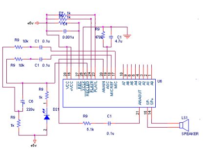

1.3、 语音播报
从设计的要求、芯片的性能等方面考虑,设计时选择了ISD1400。它的功能齐全,控制信号只使用89C51的I/O控制线。内含64K/128K EEPROM存储器、消除噪声的话筒前置放大器和自动增益调节AGC电路、适合语音的专用滤波电路、具有极高温度稳定性能的时钟振荡电路及全部语音处理电路。这种电路还提了多种应用方式选择和接口,并可方便地应用到各种集成化电子语音系统中。语音录放组件可用于各种一段式语音留言装置、语音报警及语音提示装置中,能够在电源断开的情况下,长期保存信息。设计时具体的连接如下:
图 1-4 语音系统
ISD1420可分段存贮20秒语音信息,按每秒钟可读3个汉字计算,20秒可分段贮存609多个汉字语音。将ISD1420的A2~A7与单片机CPU的I/O口连接,这样可单独提取64段语音信息,并在软件的支持下可自动组合成若干段完整的长短语句。接通电源,电路自动进入节电准备状态。按住录音键(REC保持低电平),电路进入录音状态,录音指示灯亮,直至REC变高或存储器录满,录音结束进入准备状态。录音完毕即可使用。
