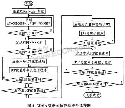

  本系统软件由上位机和下位机软件、服务器应用界面和数据库3部分构成,下位机软件负责ARM微控制器与CDMA模块间的串口通信,流程图如图5所示。
  由于CDMA网络的PDSN(分组数据服务结点)与CDMA模块通信遵循PPP协议,所以ARM微控制器也要实现一部分PPP协议才能与之对话。拨号后CDMA模块首先与网关进行通信链路协商,即协商点到点的各种链路参数配置。协商过程遵循LPC(Link Control Protocol)、PAP(Password AuthenticationProtocol)、IPCP(InternetProtocol ControlProtocol)等协议。其中LCP协议用于建立、构造、测试链路连接,PAP协议用于处理密码验证,IPCP协议用于设置网络协议环境,并分配IP地址,一旦协商完成,已创建链路,若IP地址已分配就可以按照协商标准传输IP报文。根据应用不同,IP报头携带可以是UDP报头,也可以是TCP或ICMP报头,本系统采用TCP报文传递数据信息。数据传输完毕,ARM微控制器向PDSN发送LCP的断开连接报文,终止网络连接。
  数据终端登陆CDMA网络并与PDSN网关通过LCP、PAP、IPCP协议进行协商。ICP、PAP和CPCP协议的帧结构大同小异,最常用的是请求REQ、相应ACK和拒绝NAK3种帧。微控制器与PDSN进行协商,二者都可以发送REQ帧,请求相关配置,若对方不能接收配置,则回应NAK帧;如果能接收配置,则回应ACK帧。
