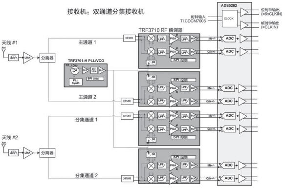

  就使用分集的双通道 ZIF 接收机而言,需要使用8个 ADC(请参见图 1)。如果使用了四个 12 位双通道 ADC,每条通道都有并行数据输出,且差不多会有 100 条数据线路需要布线,并被连接至现场可编程门阵列 (FPGA)。此外,还需要为 ADC 安排4个时钟。单是从封装角度来说,4个9×9mm、12 位双通道 ADC 就要占用 320mm2以上的板级空间。另外,约100条数据线路的布线轻易就会使所需板级空间增加1倍,同时在 FPGA 上也要求相同数量的数据输入。很明显,推荐使用一个8通道 ADC,那么采用单个封装的8个 ADC 的功耗和数据线路又如何呢?
图1 双通道分集ZIF接收机

  利用 TI 的新型 ADC(ADS5282),许多这些问题便可迎刃而解。在每个通道 75mW、9×9mm封装中,低功耗选项仅占用 81mm2,也即4个双通道 ADC 板级空间的1/4。更为重要的是,利用串行LVDS数据接口后,每个 ADC 通道只需一个 LVDS 对。增加一个 LVDS 帧和位时钟并利用 20 条物理线路(10 个LVDS 对)便可以在 FPGA 中对8个 ADC 的数据进行处理,并占用最少的板级空间。

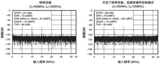

  1/f 噪声出现在基带上,其常见于针对 CMOS 低功耗而设计的 ADC 中。这就限制了基带上(即 ZIF 架构要使用 ADC 的地方)的有效 SNR。ADC 具有一个抑制基带 1/f 噪声的可选模式(请参见图 2)。
图2 请注意,一旦该模式被激活 1/f 噪声(基带附近)便被转换为奈奎斯特,并且两种情况下均可看到 0~1 MHz 的SNR
  根据奈奎斯特 (32.5MHz) 测得 65MSPS 下 ADS5282的 SNR 为 70.4dBFS。如果假设噪声底限较奈奎斯特扁平,那么 0-1MHz 频带中的噪声功率则为 85.5dBFS,这主要是由于15.1dB 的处理增益:10log10 (32.5M/1M)。利用能够过滤高达 1MHz 的信号和噪声的理想滤波器,85.5dBFS就为数字滤波器输出的预期 SNR。但是,1MHz 频带中测得的SNR为81.9dBFS,因为基带上存在 1/f噪声。一旦噪声抑制模式被激活,该频带中测得的SNR便提高到 86.1dBFS。1MHz带宽中测量值(86.1dBFS)超出预期值(70.4+15.1=85.5dBFS)的这一事实具有误导性,因为它是由一个标准奈奎斯特SNR(70.4dBFS)计算得到的,而该奈奎斯特SNR包括了高阶谐波(第9阶以上),其被当作了噪声。这表明,真正的奈奎斯特SNR(所有谐波除外)实际上高于 0.6dB,或为 71dBFS。
