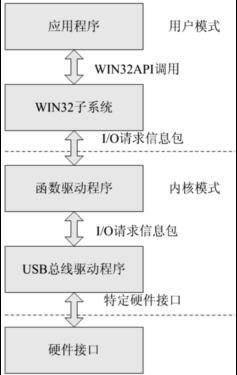

  图1 USB驱动程序模型
  USB设备驱动程序是一种典型的WDM(Windows Driver Model)驱动程序,其程序模型如图1所示。用户应用程序工作在Windows操作系统的用户模式层,它不能直接访问USB设备,当需要访问时,通过调用操作系统的API(Application programminginterface)函数生成I/O请求信息包(IRP),IRP被传输到工作于内核模式层的设备驱动程序,并通过驱动程序完成与UBS外设通信。设备驱动程序包括两层:函数驱动程序层和总线驱动程序层,函数驱动程序一方面通过IRP及API函数与应用程序通信,另一方面调用相应的总线驱动程序,总线驱动程序完成和外设硬件通信。USB总线驱动程序已经由操作系统提供,驱动程序开发的重点是函数驱动程序。

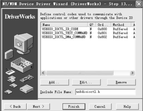

  8)定义应用程序调用DeviceIoControl函数对WDM驱动程序通信的控制命令,结果如图2所示。
  图2 定义控制代码
  9)最后选择完成并确认生成新的项目信息,向导程序就会在usbdio目录中生成一个名为USBDIO的项目文件,其中包括了ISP1581驱动程序框架、模块及部分源代码。

  在使用DriverWizard生成驱动程序框架、模块及部分程序源代码后,开发者只需完成图2中三个控制代码所对应的三个功能模块的编程:模块USBDIO_IOCTL_ID_CODE_Handler的功能是从控制端点0读取数据,模块USBDIO_IOCTL_TEST_COMMAND_Handler的功能是向控制端点0发送一个控制命令,模块USBDIO_IOCTL_DMA_COMMAND_Handler的功能是向控制端点0发送一个要求USB设备进行DMA传输的控制命令,下面是第一个模块的编程实例。
