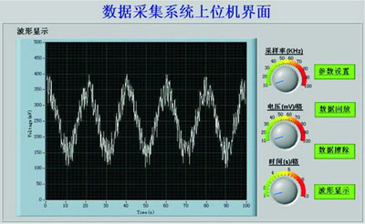

本系统中,应用程序采用NI公司的LabVIEW软件进行编写,运用图形化的C语言进行软件开发,实现数据的显示、满足不同需要的分析功能以及对数据采集硬件的参数设定(见图6)。
图6 回放数据波形显示界面
