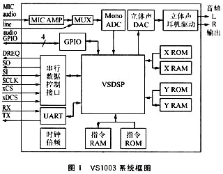

VS1003音频解码芯片为VS10XX系列的第三代产品,是芬兰VLSI Solution Oy公司生产的单片MP3/WMA/MIDI解码和ADPCM编码芯片,它内部包含一个高性能、低功耗的DSP处理核(VSDSP),一个工作内存,一片可供用户程序使用的5.5KB RAM,一个串行SPI总线接口,一个高质量的采样频率可调的过采样DAC以及一个16位的采样ADC,VS1003的内部构造如图1所示。

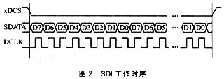

在这里,以VS1002新模式且SMSDISHARED设置为0为例介绍VS1003通信协议的实现。图2描述了SDI工作时序,它以xDCS为同步信号,随着时钟信号DCLK的变化,数据根据SCL_MODE的设置依次从高位或低位送出。

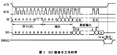

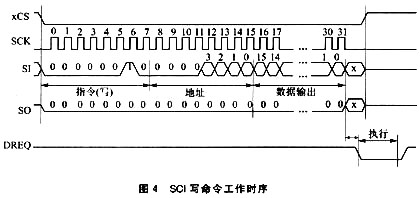

SCI协议包括1个控制指令字节、1个地址字节和1个16位数据字。每次读写控制可以操作一个寄存器。读命令和写命令分别为0x03和0x02,这两种控制命令的工作时序分别如图3和图4所示。
