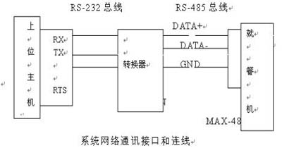

一般微机的串行口采用RS-232接口,故在主机一端需要一个RS-232/RS-485转换器。本设计中采用了台湾ATEN公司生产的IC-485SN转换器,它是一种双向RS-232/RS-485或RS-422转换器,可提供点对点、点对多点的全双工和半双工以及多点的单工串行通信。具体工作方式可通过两个拨码开关和外部界限灵活配置。由于本系统中涉及到多点半双工通讯,下面就以此方式介绍其使用方法。
在此工作方式下系统的连线如左图。可见转换器对外部的RS-485总线只需两根信号线:DATA+和DATA-,即发送和接收数据公用一对差分传输线,而转换器和微机的RS-232接口则需通过3根线进行连接:RX, DX和RTS/CTS,其中RX为接收数据信号线,TX为发送数据信号线,RTS和CTS端接在一起,控制数据发送是否允许。由于转换器工作时RTS必须为高电平来为转换器供电,即转换器接收数据时也一直处于数据发送允许的状态,为避免发生冲突,应在设计主机串行通讯程序时,控制发送和接收数据分时进行,即系统始终工作在半双工的工作方式。
