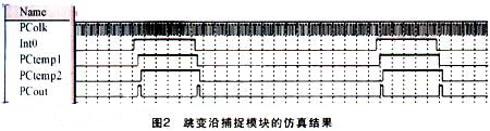

下面是跳变沿捕捉模块的部分程序,其中Int0为串行输入信号,PCclk为输入系统的高精度时钟信号,本模块的输出Pcout对应于图1中的clear信号,它同时又接入状态寄存器模块的Psclr和可控计数器模块的clr。其仿真结构如图2所示。
跳变沿捕捉模块的部分程序如下:

assign PCout="PCtemp1"^PCtemp2;
