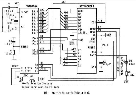

接口电路如图1所示,采用与80C51兼容的SST89C54型单片机。SST89C54程序存储器分为block0和block1两块,前者为16 KB,后者为4 KB,block0和block1的地址不是连续的。Block1从F000H开始。上电后程序既可以从blockO(0000H)开始执行,也可以从block1(F000H)开始执行。单片机的Re-Map[1:0]位决定程序从哪块程序存储器开始执行。当这2位都为1时,程序从0000H开始执行,否则,从F000H开始执行。Re-Map[1:0]位是非易失性的,可以用编程器对其编程设置。CF卡的读写是通过卡内的缓冲区进行的.不支持直接读写存储区域。由于一次至少要读写一个扇区(512字节),所以目前多数做法都必须要借助于6116、6264等外部存储器,这样做不仅增加了成本,而且给软件设计带来了很多不便。在本系统设计中,利用SST89C54单片机的第二个内部程序存储器block1(4 Kbyte×8 bit)作为读写缓冲区,这样就可以巧妙地解决上述问题,同时也避免了通过单片机读写CF卡必须依赖外部存储器和地址存储器的弊端[1-3]。
在该电路设计中还省去了地址锁存器的应用,而是将CF卡的AO、A1、A2引脚分别直接连接在微控制器的地址引脚A8(P2.0)、A9(P2.1)、A10(P2.2),经过验证,同样的代码对这两种硬件连接都适用。

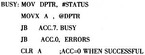

3.1 检查CF卡的状态
出于严谨考虑.当写入命令或写入数据后要查询状态寄存器的状态。以判断CF是否准备就绪或读写成功。

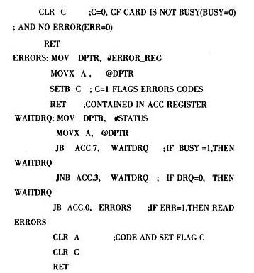

3.2 等待CF卡数据请求

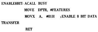

3.3 设置8位数据宽度

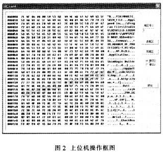

单片机读写CF卡的上位机软件采用Visual C++6.0编写。用户的操作比较简单,只需向控制软件发送扇区号和读/写扇区切换命令.其他的操作均由软件自动完成,对用户完全透明。以扇区1的读写为例,如图2所示。
