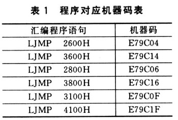

上述语句实际上代表的是LJMP2600H.其机器码为E79C04,当地址2600H变化时,得到一组对应的机器码,通过对这一组机器码进行分析,就可以得到该方法的原理,如表1所列。

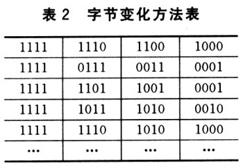

机器码E79C04的后两个字节代表了汇编程序语句中的地址(04代表了2600H,14代表了3600H……)。当一个字节从4位全是“1”变成4位全是“O”,且每次只有一个“l”变为“0”时,可以有多种不同的变法,如表2所列。
由于87C196MC单片机的OTPROM只能完成从“1”到“O”的编程,而87C196MC单片机的程序从2000H开始执行,因此可以在程序从2000H执行一小段后进行跳转,例如首先跳至4100H(对应的机器码为E79C1F)再存储程序的其他部分。下一次使用时,把机器码E79C1F改为E79C1E(对应地址为4000H),程序则跳至4000H开始执行,4100H以后的程序段不再执行。再下一次使用时,把机器码E79C1E改为E79C1c(对应地址为3A00H),程序则跳至3A00H开始执行,4000H以后的程序段不再执行,以此类推(即机器码的最后一个字节变化为F→E→c,对应表2中第一组的变化),即可以重复使用同一片单片机进行多次编程操作。
