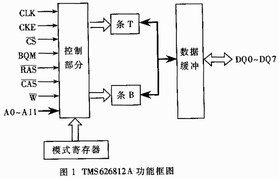

本文采用的SDRAM为TMS626812A,图1为其功能框图。它内部分为两条,每条1M字节,数据宽度为8位,故存储总容量为2M字节。
所有输入和输出操作都是在时钟CLK上升沿的作用下进行的,刷新时钟交替刷新内部的两条RAM。TMS626812A主要有六条控制命令,它们是:条激尖/行地址入口、列地址入口/写操作、列地址入口/读操作、条无效、自动刷新、自动刷新。SDRAM与TMS320C54x接口中用到的命令主要有:MRS、DEAC、ACTV、WRT-P、READ-P和REFR。这里,设计目的就是产生控制信号来满足这些命令的时序要求。关于TMS626812A的具体说明可以查看其数据手册。

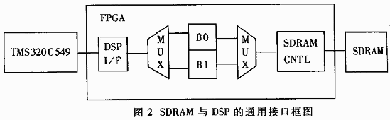

图2是DSP与SDRAM的通用接口框图,图中DSP I/F代表TMS320C54x端接口单元,SDRAM CNTL代表SDRAM端接口控制单元。SDRAM被设置成一次性读写128个字节,而DSP一次只读写一个字节,因而建立了两个缓冲区B0、B1来缓存和中转数据。B0、B1大小都为128字节,而且映射到DSP中的同一地址空间。
尽管B0、B1对应于同一地址空间,但对两个缓冲区不能在同一时刻进行合法访问。实际上,当B0被DSP访问时,B1就被SDRAM访问,反之也成立。若DSP向B1写数据,SDRAM就从B0读数据;而当SDRAM的数据写到B0中时,DSP就从B1读数据。两者同时从同一缓冲区读或写都将激发错误。上边所述的数据转移方式有两种好处:一是加速了TMS320C54x的访问速度,二是解决了二者之间的时钟不同步问题。

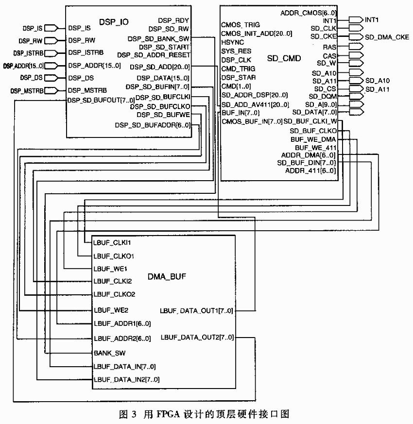

TMS320C54x为外部存储器的扩展提供了下列信号:CLK、CS、AO~A15、D0~D15、RW、MATRB、ISTRB、IS,而SDRAM接收下列信号:CLK、CKE、CS、CQM、W、RAS、CAS、A0~A11。由于两端控制信号不同,需要在DSP与SDRAM之间加上控制逻辑,以便将从DSP过来的信号解释成SDRAM能够接收的信号,图3是用FPGA设计的顶层硬件接口图。
图中主要由三个模块:DSP-IQ、DMA-BUF和SD-CMD。其中DSP-IO是DSP端的接口,用来解码TMS320C54x发送的SDRAM地址和命令。DMA-BUF代表缓冲区BO、B1。SD_CMD模块用来产生SDRAM访问所需的各种信号。
DSP_IO模块又包括IO_DMA、DSP_BUF和DSP_READ。IO_DMA产生SDRAM的命令信号,即图3中的DSP_RDY、DSP_SD_RW、DSP_SD_BANK_SW、DSP_SD_ADDR[20..0]、DSP_SD_ADDR_RESET、DSP_SD_START。DSP_BUF产生访问B0、B1的地址、数据和控制信号,图3中指DSP_SD_BUFCLKI、DSP_SD_BUFCLKO、DSP_SD_BUFWE、DSP_SD_BUFADDR[6..0]、DSP_SD_BUFIN[7..0]。DSP-READ子模块用来控制DSP的读写方向。
DMA_BUF分为B0、B1两个缓冲区,用来进行数据传送,每个缓冲区的输入输出信号包括:CLKI、CLKO、WE、ADDR[6-0]、DATA_IN[7-0]、DATA_OUT[7-0]。BANK_SW是一个开关信号,用于DSP和SDRAM对B0、B1的切换访问。
SD_CMD模块包括刷新、读、写功能。当DSP芯片发出SDRAM读命令时,128字节的数据从SDRAM中读出来并被存储到B0或B1中,当DSP发出写命令之时,128字节的数据传到B0或B1之中并被最终写到SDRAM中。

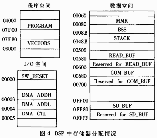

TMS626812A SDRAM有两兆字节的存储容量。所以DSP用两个I/O地址向FPGA传送访问SDRAM的高低地址。此文中,该两
个I/O地址对应用图4中的03h(DMA_ADDH)和04h(DMA_ADDL)。另外,还有一个I/O地址(图4中的05h)用来向FPGA传送命令产生SDRAM访问的信号。
DSP向SDRAM写数据时的操作步骤如下:
(1)数据先被写到B0或B1。
(2)SDRAM的访问地址经由DSP的I/O地址DMA_ADDH和DMA_ADDL发送到FPGA中。
(3)DSP向FPGA发出一个命令(I/O地址为DMA_CTL)产生控制信号,使SDRAM从B0或B1中读取数值。
DSP从SDRAM读数据的操作步骤如下:
(1)DSP传送访问SDRAM的地址。
(2)DSP经由FPGA传送一个命令,使得数据从SDRAM中读到FPGA中。
(3)DSP从B0或B1中读得数据。
图4为DSP中与数据传送相关的各类存储器的分配情况。
