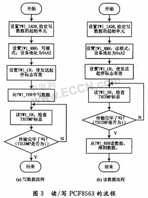

3.2 PCF8563驱动程序的设计
  为了控制PCF8563的工作方式,需要对其写入控制字;为了得到PCF8563输出的时间信息,需要对其进行读操作,读/写数据的流程如图3所示。
  本文设计编写如下读函数和写函数:
  其中,pTwi是结构体指针,指向的结构体中存放TWI的寄存器,通过pTwi即可访问各TWI寄存器;address表示设备地址;im_address表示设备内部地址;data代表读写数据的变量指针。
  因此,若使PCF8563工作于普通模式,并读“时”数据,可用以下代码实现:
