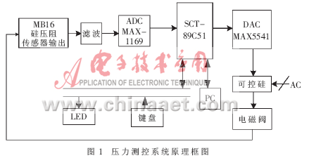

压力控制系统对测量部分有较高的要求,系统采用I2C总线型16位串行A/D转换芯片MAX1119,HKM-375型硅压阻式压力传感器,以STC89C51芯片为核心控制器件,系统硬件框图如图1所示。
为提高对压力的测量精度,首先必须确保测控系统具有很好的抗干扰能力,因此,系统采用抗干扰性能超强的单片机STC89C51作为控制芯片。该芯片具有高抗静电性即ESD保护,轻松通过2kV/4kV快速脉冲干扰,宽电压、不怕电源抖动,内带看门狗电路和E2PROM,支持程序串口下载,能很好地满足系统的可靠性及控制要求。
实验室中的控制对象为液压压力试验系统,硅压阻将压力信号变为电阻信号,再通过适当的电路转化为电压信号,并经放大滤波后送入A/D转换器;然后输出BCD码进入CPU,通过软件对所测电压进行数字非线性校正,同时将所测压力在LED上进行实时显示。通过系统程序,对PID运算以及输出进行控制,最终由CPU给出控制压力回路的有效电压,通过移相调压达到调压目的。

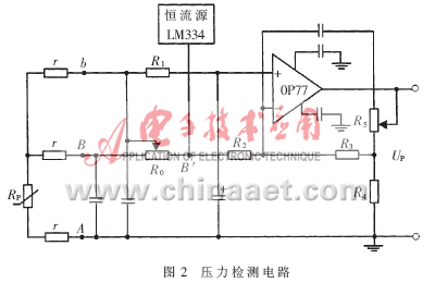

大多数压力检测电路都采用恒流源或恒压源,也有采用比例法的。其实质是无论采用恒流源或恒压源对压力传感器供电,都是希望在最后消除电压或电流的影响。经综合比较,恒流源受环境影响小、抗噪声能力强,所以采用恒流源。为保证压敏元件不受流过本身电流所产生的热效应影响,恒流源的电流信号应不大于1mA,这里选用1mA。前端信号的检测及处理电路如图2所示。选用HKM-375型硅压阻式压力传感器来采集压力变化的信号,采用三线制接线。
从图2可以得出检测电路的输出电压为:
    UP=KIΔRP                                                 (1)
式中:K为放大器的增益,I为恒流源的电流,ΔRP为压力传感器的电阻随压力变化产生的改变值。
为保证精度,电阻R0、R1、R2、R3、R4和R5均用精密电阻,一旦阻值确定,K即为一个固定值,几乎不受环境影响。但是恒流源并非真正意义上的“恒流”,LM332的温度系数为0.33%/℃。当系统工作于不同环境、不同季节时,恒流源的电流有一定的波动[5]。
由于放大器每级输出存在误差,给测量精度带来了较大影响,故系统通过软件对实测压力与采样值的关系数据作曲线拟合,从而对放大器进行误差校正与补偿。

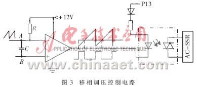

控制部分采用移相调压的方法来实现调压,硬件电路如图3所示。
由于对电容C的充放电,使得在A点的电压波形为与正弦波同步的锯齿波,为了得到质量更好的波形,在前端还加了有源运放,通过示波器观察,波形下降段的角度非常接近90°。调整R、C的参数,可以改变锯齿波的幅值。B点为控制电压,它是PID运算后得到的数字控制量再通过模数转换输出所得到的直流电压。A、B两点的电压信号作为比较器输入,当B点电压高于A点电压时,比较器发生翻转输出低电平,即在可控硅的开通时刻得到脉冲电压。显然,B点的信号幅值决定移相角的大小,调节该信号即可控制可控硅输出电压的大小,达到调节液压阀开度的目的。

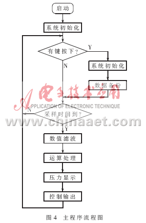

主程序主要处理系统初始化、扫描键盘、采样压力值,并对采样数值进行数字滤波、显示压力及控制输出等工作。主程序流程图如图4所示。定时器T0用于定时控制采样的时间。系统设定采样周期为3s,而控制周期为1s。通过键盘设定初始比例系数、积分系数及设定压力,输入后做相应的数据备份,即将参数存入单片机内E2PROM中。

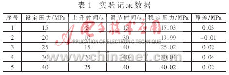

通过实验室环境下的多次实测,得出控制器控制精度在±0.5℃之内。表1为实验过程中的一次数据记录。从结果看,当设定压力为25MPa时,最后稳定压力为25.03MPa,控制效果比较理想。
