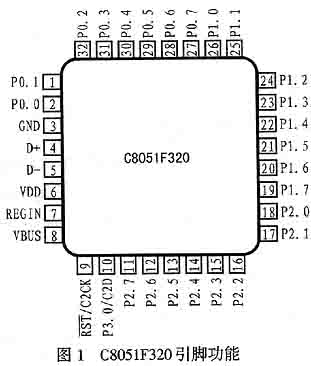

2 C8051F320的引脚功能
C8051F320的引脚排列如图1所示。主要引脚的功能如下:
D+、D-:USB电缆的USB D+和USB D-连接端;
VDD:2.7~3.6V片上电源输入端或片内电压调节器的3.3V输出端;
REGIN:片内电压调节器的5V输入端;
VBUS:USB电缆VBUS引线的感应输入端,当该脚出现5V高电平信号时,表示该设备已经和主机连接好;
RST/C2CK:多功能引脚,内部上电复位POR(Power On Reset)和VDD监视器的漏极开路输出,使该脚保持低电平15μs以上可对系统进行一次复位。此外,该脚还可作为C2接口的时钟信号输入端;
P3.0/C2D:多功能引脚,可作为I/O端口或C2接口的双向数据信号传输端口。

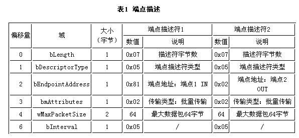

(1)USB描述符
USB描述符是USB协议定义的一套描述设备功能和属性的固定结构的描述语言。USB2.0中的描述符包括设备描述符、配置描述符、接口描述符、端点描述符等8种标准描述符和其它一些非标准描述符。USB主机通过USB描述符完成设备类型的识别和配置,同时为设备提供相应的客户端驱动程序,运行于USB协议栈上层的客户端驱动程序通过这些信息来正确访问设备并与其通信,从而达到即插即用的目的。其中,配置中用到的两个端点描述符如表1所列。
