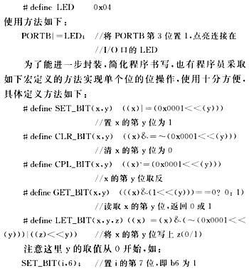

为了方便程序设计和增加程序可读性,很多程序员喜欢采用下面的移位方式实现单个位的位操作,语句简练,可读性强,比如在某单片机的B口连接1个发光二极管,其点亮操作方法如下:
#define bit(x) (1<<(x))
#define LED 2
使用方法如下:
PORTB|=bit(LED);//将PORTB第3位置1,点
    //亮连接在I/O口的LED
该方式下,程序运行时会增加移位操作,生成的代码较大,而且执行时间长,实时性差,一些C环境按如下方式直接定义位,则生成的代码就不会有移位操作:

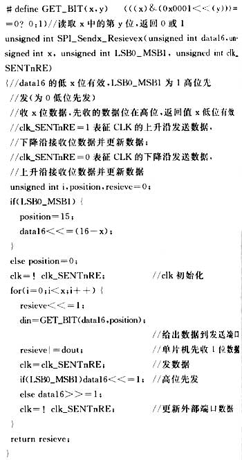

很多单片机没有硬件的SPI,而很多板级外围器件为SPI接口,而且某些外围器件不是标准的SPI,即通信的总二进制位数不是8的整数倍,这里编制一个例程,为同时收和发0-16位,全双工方式,具体使用见例程注解。注意:很多单片机使用前要对使用的I/O口进行初始化,clk和din为输出口,dout为输入口,同时这里使用了前面通过读-修改-写宏定义的一个函数GET_BIT(x,y)。
该SPI模块已经成功应用到单片机与MAX7219和CH451等SPI通信上。
