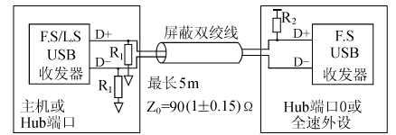

USB总线最多可支持127个USB外设连接到计算机系统。USB的拓扑是树形结构,有1个USB根集线器(root hub),下面还可有若干集线器。1个集线器下面可接若干USB接口。USB线缆包括4条线:Vbus(USB电源)、D+(数据)、D-(数据)和Gnd(USB地)。线缆最大长度不超过5m。USB1.1的传输速率最高为12Mb/s(低速外设的标准速率为1.5Mb/s,高速外设的标准速率为12Mb/s)。图1是典型的USB功能器件结构框图,图2是高速外设的USB线缆与电阻的连接图。
[table][/table]图2中:FS为全速(高速);LS为低速;R1=15kΩ,R2=1?5kΩ。USB外设可以采用计算机里的电源(+5V,500mA),也可外接USB电源。在所有的USB信道之间动态地分配带宽是USB总线的特征之一,这大大地提高了USB带宽的利用率。当一台USB外设长时间(3ms以上)不使用时,就处于挂起状态,这时只消耗0.5mA电流。按USB1.0/1.1标准,USB的标准脉冲时钟频率为12MHz,而其总线时脉冲时钟为1ms(1kHz),即每隔1ms,USB器件应为USB线缆产生1个时钟脉冲序列。这个脉冲系列称为帧开始数据包(SOF)。高速外设长度为每帧12000bit(位),而低速外设长度只有每帧1500bit。1个USB数据包可包含0"1023字节数据。每个数据包的传送都以1个同步字段开始。

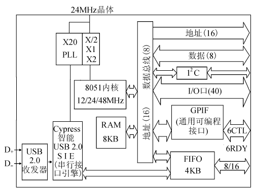

EZ-USB FX2的单芯片内有USB2.0物理层(PHY)电路和基于该公司的EZ\|USB FX结构的8051单片机。用单片EZ\|USB FX2开发USB2.0外设具有一定的优势,因此最好是用单芯片方法。这就是为什么Cypress半导体公司生产EZ\|USB FX2(以下简写FX2)单芯片的原因。

FX2部件的特点之一是采用低价的8051单片机,仍然能获得很高的速度。至于灵活性,则体现在USB2.0的可编程接口能为特定的应用接口编程。 FX2的特点是内有8位8051单片机内核,它可工作在12,24或48MHz,这取决于应用对象。图4所示为FX2方框图,它展示了芯片的集成特性。此单片机之所以得到广泛的应用,是因为它能适应各种功耗和应用的要求,并能保持USB2.0高速度的特点。此外,USB的端点(endpoint)数据缓冲器以及从属FIFO(先入先出寄存器),现在都与经典的FIFO一样。该缓冲器可与Cypress智能USB2.0 SIE(串行接口引擎)相连接。如图4所示:数据进入收发器后,通过SIE直接转向FIFO,然后,通过8或16位数据路径,可与外部连接,存取数据。注意,这时在数据路径上没有单片机。
图4 EZ-USB FX2方框图
收发器与SIE(串行接口引擎)相连接,SIE直接与端点(endpoint)FIFO相连。仅当需要完成检验分组信息的工作时,单片机才与USB传输发生关系。
单片机仍可对FIFO进行存取。例如,它能根据信息分组(包)的头标码内容与因特网进行存取操作;但是,数据路径的速度与单片机的处理速度无关,它有独立的速度。这是调整了结构的1个例子。

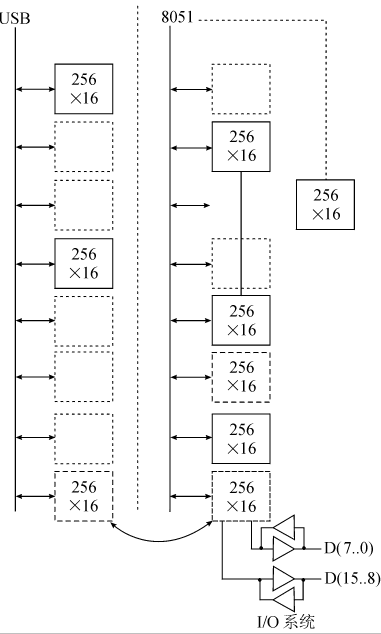

端点(endpoint)FIFO的关键之处是它按双口RAM来执行。USB是分组协议,它可立即发送整个分组信息。USB2.0的分组长度是512字节。如果用经典的FIFO,当产生坏的CRC(循环校验码)时,所有的数据必然泛滥流出,因为它是坏数据。把FIFO作为RAM来执行,它变得更像分组的FIFO。整个分组信息能送入双口存储器。如果CRC是好的,则分组信息能从USB域交换到I/O(输入/输出)域。对外来说,它看起来仍然像FIFO,但代之以每次只传送1个字或1个字节为立即传送整个分组信息。
端点FIFO的其他部分与速度有关。因为数据流入很快,所以对分组来说,至少需要双口缓冲器。 Cypress公司的器件因可编程而进了一步。端点缓冲器可能是双、三或四缓冲器,与所需的数据量或灵活性有关。例如,批量存储的外设,在高速时,要断开1个读数据信道。然后读/写头移到下一条路径,在USB上发送数据。为保证此工作,需要四重缓冲。
实际上不需要了解FIFO对外是如何进行调整工作的,因为有FIFO满标志、FIFO空标志以及可编程标志。事实上,这是一个“量子”FIFO(公司这样称呼),分组的换入、换出是完全透明的。“量子”FIFO就是有256×16位的双口RAM块,如图5所示。它们放置在USB这边,而数据是从USB输出或输入。数据穿过虚线进行交换(见图5),达到I/O系统部分,这时能肯定整个分组是好的。8051单片机也对此存储器存取有效,这在另一种分组协议时就要用到。如以太网,在应用之前,可能要对分组进行试验。8051能视分组的头标码内容按需要进行处理。在任何给定时间,某些RAM块都是在SIE(串行接口引擎)控制下,由USB数据充满/空闲;而其他的RAM块则可由8051单片机和()或I/O控制单元使用。在USB域,RAM块是单口;在8051的I/O单元域,RAM块是双口。RAM块能构成单、双、三或四缓冲。
