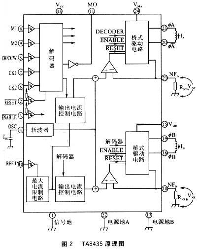

从图2中可以看出,TA8435主要由1个解码器,2个桥式驱动电路、2个输出电流控制电路、2个最大电流限制电路、1个斩波器等功能模块组成。

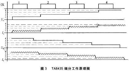

在图3中,第一个CK时钟周期时,解码器打开桥式驱动电路,电流从VMA流经电机的线圈后经RNFA后与地构成回路,由于线圈电感的作用,电流是逐渐增大的,所以RNFB上的电压也随之上升。当RNFB上的电压大于比较器正端的电压时,比较器使桥式驱动电路关闭,电机线圈上的电流开始衰减,RNFB上的电压也相应减小;当电压值小于比较器正向电压时,桥式驱动电路又重新导通,如此循环,电流不断的上升和下降形成锯齿波,其波形如图3中IA波形的第1段,另外由于斩波器频率很高,一般在几十KHz,其频率大小与所选用电容有关,在OSC作用下,电流锯齿波纹是非常小的,可以近似认为输出电流是直流。在第2个时钟周期开始时,输出电流控制电路输出电压Ua达到第2阶段,比较器正向电压也相应为第2阶段的电压,因此,流经步进电机线圈的电流从第1阶段也升至第二阶段2,电流波形如图IA第2部分,第3时钟周期,第4时钟周期TA8435的工作原理与第1、2是一样的,只有又升高比较器正向电压而已,输出电流波形如图IA中第3、4部分。如此最终形成阶梯电流,加在线圈B上的电流,如图3中IB。在CK一个时钟周期内,流经线圈A和线圈B的电流共同作用下,步进电机运转一个细分步。

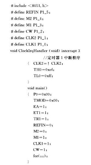

以下是利用TA8435控制步进电机的程序,实现采用1/8细分方式控制步进电机的顺时钟方向转动的功能,利用定时器1向TA8435输出脉冲,用来控制步进电机转速。
